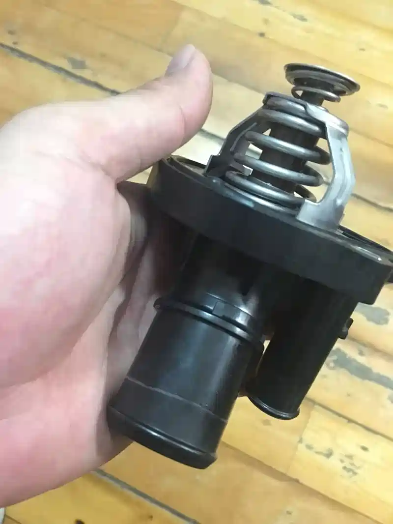

怠速水温101,风扇高速转,水温下降不超过2度。
这个问题我注意到了,偶然等红灯的时候水温高达101度,按照常理说X80的水温93是正常的,99度电子风扇开启降温,水温能下降到90左右,风扇关闭,我的车怠速一直徘徊在99-101之间,这个温度没有超过报警的值,所以说是看不到高水温报警的。
症状;1、怠速水温100风扇低速转,不会停止或者10分钟不会停
2、用手去摸水箱的上粗管子,上水管烫手,下水管温热
3、行车水温达到96,一直在这个温度徘徊没有降到90以下的时候
4、4S店会告诉你没问题,因为99度才开启风扇,风扇转就行
5、大油门踩几脚水温会下降。
那好,你的80如果具备以上说的这些症状,那90%是节温器坏了,节温器上面有两个管子,一个粗的一个细的,这种情况一般是节温器粗的哪个打不开了,只有小循环,没有大循环。所以水温也不会报警也降不下来,那好接下来如果还在保你去4S店直接索赔吧,如果过保了找个修理厂修一下,换个节温器。4S店报价500多,但是要修这个东西要把防冻液都放掉,我在修理厂修的,他们还拆掉了助力油泵,拆掉支管才能拧到节温器的螺丝(这个要吐槽下,设计太反人类了,奔腾是最难拆节温器的车,没有之一,修车小哥都拆崩溃了)不知道4S店怎么操作的。修理厂报价220元。
换完以后;加防冻液排气,怠速水温上升到82度,节温器打开,上下水管水温相差不大,上升到99度,电子风扇开启,水温迅速下降到89度,风扇停转,行车水温93度,等红灯水温不会超过96,这个困扰我两周的问题顺利解决,如果碰到这个问题建议更换节温器解决,不要不管他会开锅的坏了缸垫修起来更贵。
5、大油门踩几脚水温会下降。
