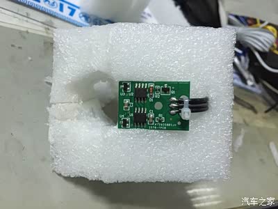

东西买回来忘了拍照了,借用卖家的图了,就是一个控制器,一个感应器和线若干,算个半成品吧,因为这东西安装起来比较费劲,接线、穿线简单,传感器的安装很费劲。
因为不是专车专用的东西,传感器的安装得自由发挥

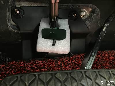

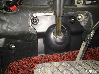

这是80安装传感器的位置,方向轴的转动控制雾灯

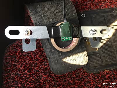

传感器,磁铁从上面划过控制开关的开启何关闭
这是一开始的传感器安装固定,不牢靠,容易松动,影响稳定性。改改改!

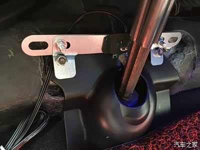

废物利用正好手头有两个铁片,利用方向轴后方的两个螺丝固定

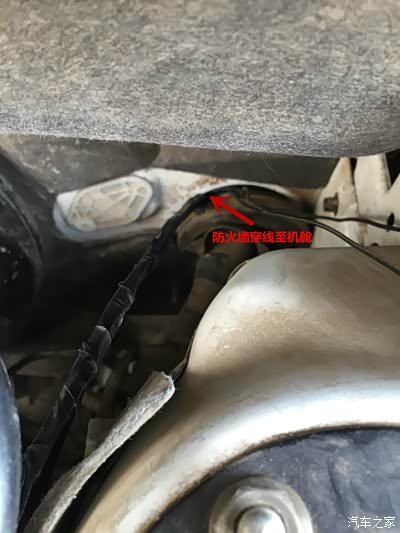

下面是各种穿线
从驾驶舱脚底到机舱
机舱布线示意

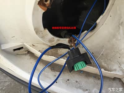

因为80是一个保险丝管两个雾灯,所以要实现分别控制的话保险丝这边搞不起来,找线,研究了半天不知道左右雾灯的线在哪儿分家的,只有直接从雾灯下手了,远端到两侧雾灯。
雾灯拆拆拆!
雾灯拆拆拆!
拆完了就是接接接了!
包扎完毕!

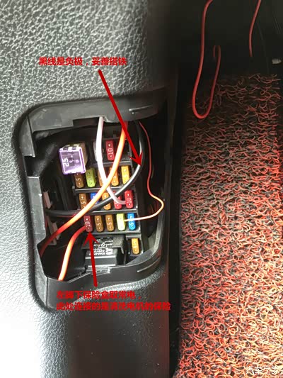

接接接,黄线接大灯保险,只有开大灯了控制器才工作
这是左脚下保险的接线示意,本来还有倒车时反向激活控制的,可是从倒车灯取电时发现竟然是常电,卖家说80的倒车灯是开关控制的负极。要取倒车信号的话要另加继电器,好吧,反向激活暂时摆一边吧。

下面是本贴最费劲的地方了,安装感应器
图片上看起来很简单,趴在地板上反复调试了N遍!
磁铁和感应器之间适当距离2-7MM
边调试边安装,所以大部分照片是安装完成后拍的,有不理解的欢迎留言探讨
