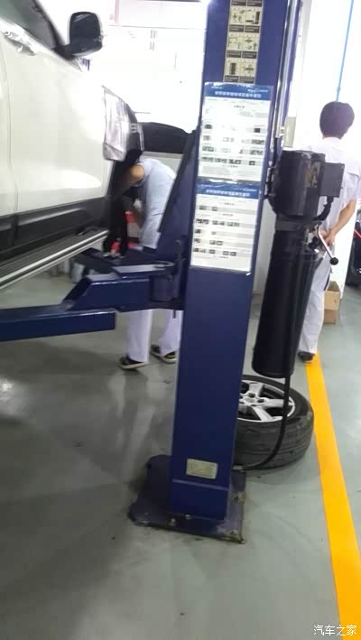

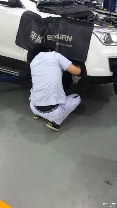

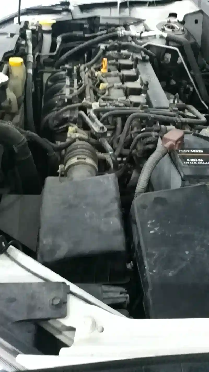

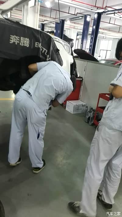

       X80陪我不知不觉走过了3年时间了,马上出保了,9月10日去苏天更换了张紧轮和发动机右软垫,感觉瞬间安静了~~~~
      源自2016年1月6日下午在http://www.faw-benteng.com/ ,专家解答中提出2013年9月份提车X80自豪,张紧轮和机脚垫问题,希望召回,提出为什么X80的张紧轮和机脚垫有问题,B70,马六的问题很少,两车部分配件型通用,X80因为机脚垫和张紧轮让X80整体质量下降,召回是弥补的措施;结果不到两小时就打来电话,当时留的手机号,一汽轿车查到在吴江天顺提车的,让天顺来核实和更换,问我何时有时间,我说都在苏天保养,到吴江太远了,天顺服务经理提出昆山分店可以更换,我答复明天就可以去,不到一小时反馈说没有配件,等配件到了再给我更换,12日说配件到了,我下午就去了昆山分店,结果因为没有录像提供张紧轮异响,不给更换张紧轮但可以更换机脚垫,让我明早录好提供更换。此后回老家较忙一直没有去,后来在苏天保养提出更换说机脚垫改进的还未到,等待下次保养更换~~~~~
