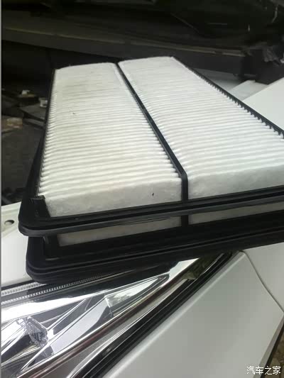

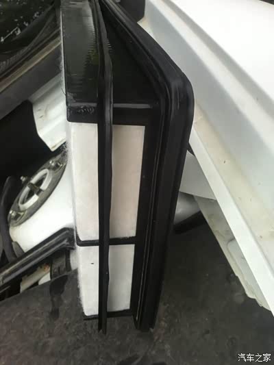

把旧滤芯的胶条取下来,加上有点厚,空滤盒子住,所以是剪沿中线剪开了,这是一半的胶条。

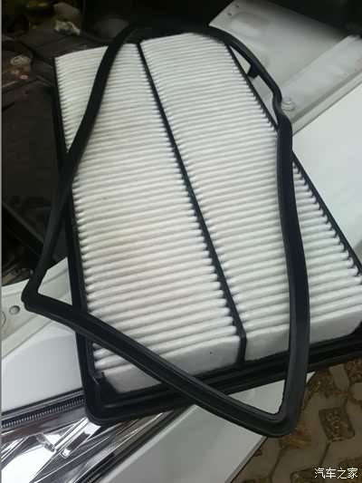

把一半的胶条再套在滤芯下面
放大图
也可以把两个一半的胶条都套下面,自己看看安装合适能够扣住空滤盒子就行,两个都加上有点不好扣卡扣了,但是会更加牢固的固定滤芯。

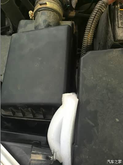

后来发现以前加了胶带的隔板也还是活动的,把空滤盒子内的隔板也就干脆取出不用,并且在空滤盒子和保险盒子中间加了泡沫防止接触,然后试车呢现在1800转共振没有了,只有跑车范的低吼了,看起来很带劲啊,二档三档加速流畅,有推背感。共振基本没有了。

空滤和保险盒之间垫泡沫,很结实不能振动摩擦了。后来发现这样不可靠和泡沫变形,不这样用了,往下看。

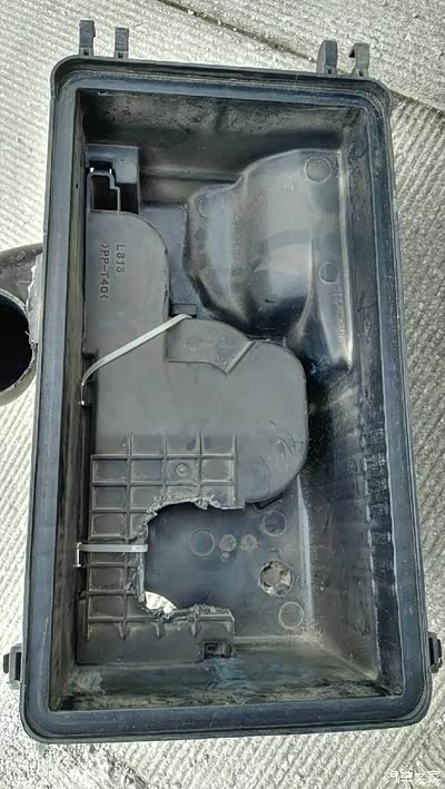

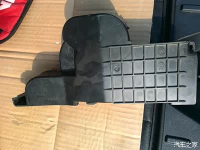

空滤盒子里面的隔板!!
空滤盒子里面的隔板取出来不用了,回来这个图左面位置挖洞一个,参考后面帖子。(后来把胶带也去掉了,意义不大,关键在于固定。)

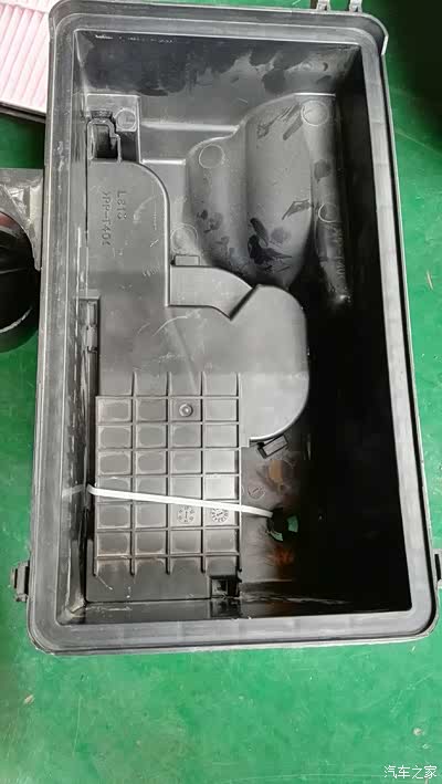

隔板固定

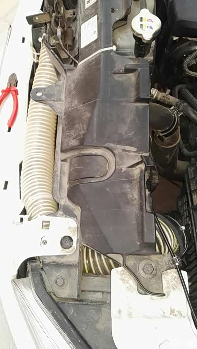

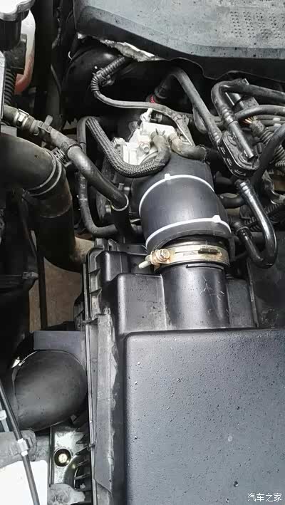

绑扎进气管隔热、降噪。

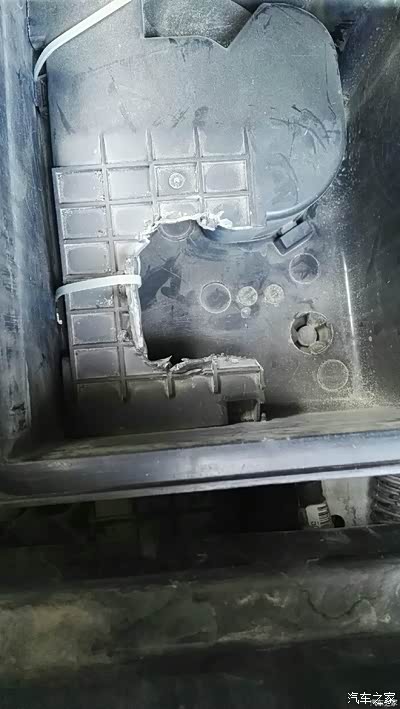

固定隔板。

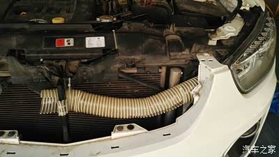

改了撞风进气。
二十元改撞风进气。

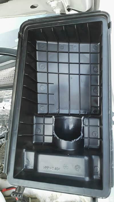

关于空滤的整改注意一下几点:1.谐振箱接口管锯掉五毫米,然后用密封条缠合适,后安装空滤盒子。2.固定好隔板,上面有办法,也可以打胶。3.就是还有空气滤芯也要下面加半圈胶垫,或者加密封条之类的压紧加固。3、和用什么空气滤芯关系不大。最后给隔板对准谐振箱口那里开个孔。4、把考虑盒子固定到底座上面固定紧:

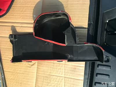

空滤上盖挖空了,增加通气开口和通气流畅,有没有高手看看这个是否合理?
隔板的最后使用形态![]()
开口了

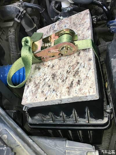

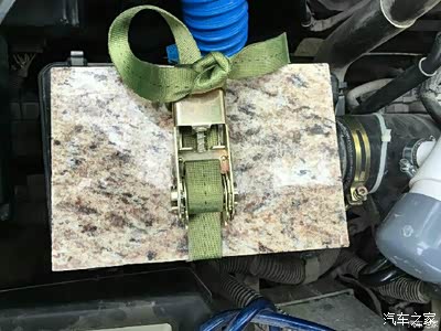

新思路,把空滤盒子固定到底座上,用捆绑带,一个加了自制谐振瓶的车友告诉我的。不过他加花岗岩的方法我建议不要加,只要用这个思路固定滤芯盒子就好了。
把空滤盒子固定到底座上,用捆绑带扎的很紧。大家可以参考。
