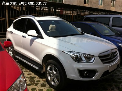

      用车快10个月了,谈谈使用感觉。2013年8月8日提车,133800元入手白色2.0手豪版,到今天已经跑了快一万公里。半年来对X80很满意
      十个月时间共加油8450元,9812公里+剩余里程120公里,共计9932公里,平均速度28KM,百公里油耗9.8到10升,平均下来每公里0.88元,每个月基本快1000以上的油钱,有点偏高。基于经济性考虑,决定改气。
