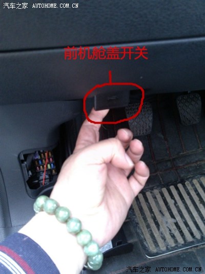

1、打开机舱盖,开关在驾驶室

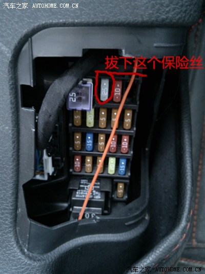

第二种方法,拔插保险,此方法简单不要在复位其他的设备。
1、找到A柱下面的保险盒
2、轻轻的把它撬开盖子,看到最上一排中间那个保险没,将它取下来,10秒后再插回去就OK了
其实盖子上也都有标识的,对照一下
这个对照更清楚,一目了然
