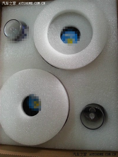

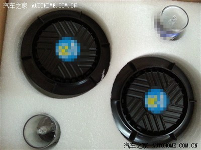

    于是购入一体式氙气大灯,为避免广告嫌疑,部分打码处理。
感觉包装有点山寨,为什么不打自己品牌呢?
    安装过程十分简单,自己动手十分钟搞定。因为是自己弄,所以没有拍照,简单描述一下安装过程吧,拆开原车防尘罩,取下灯泡,装上氙气灯及氙气灯防尘罩即可,完全无损安装,原车接口对接,驾驶位的灯需要拆开保险盒盖才能装上。接下来看看效果。

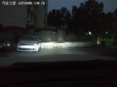

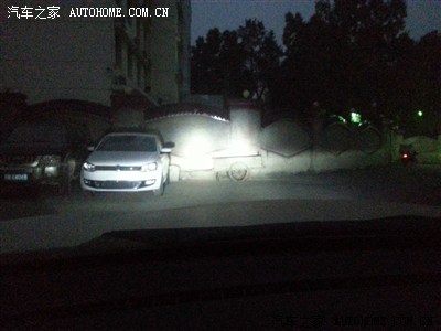

    不得不赞一下原车透镜,效果不错,近光切线平整,远光聚光不错。这个灯感觉用的缺点就是启动速度稍慢,差不多要将近十秒钟。不过并不影响车灯的使用效果,闪灯也没有问题。

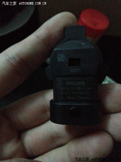

原车的的卤素灯泡还是比较厚道的,飞利浦,德国制造

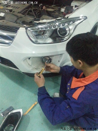

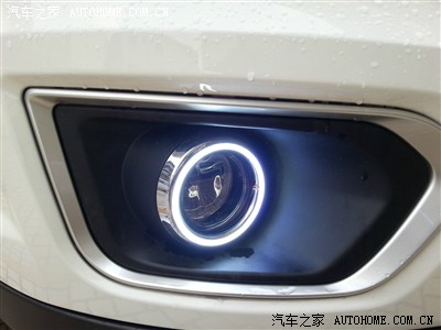

     好了,接下来要折腾日行灯了,因为改日行灯比较麻烦,所以开到附近一个比较好的汽修店。不过这家店要了100的工时费,因为第一次拆80,所以三个师傅楞是折腾了差不多2个小时才搞定,还是值了。

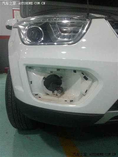

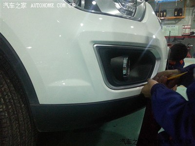

    首先拆下原车雾灯罩。看图
    对的,就是用这个撬,里面都是卡子,因为一开始不清楚里面构造,取雾灯罩用了比较长时间。

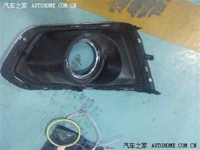

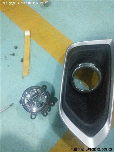

接下来拆雾灯。

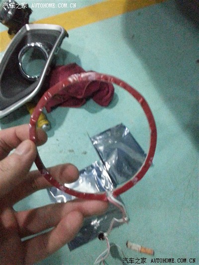

天使眼是用3M胶黏上去的,因为粘的3M胶比较宽,在贴上去后,几个师傅又用小刀割平,非常用心,赞一个。

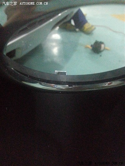

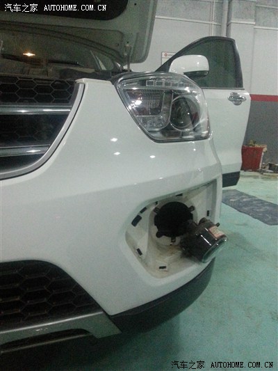

走线是从雾灯镀铬的部分隔一个小口,从里面再另铺线。
看到割开的小口了吗?
想让灯在ACC位置就亮,结果我和三个师傅在发动机舱试了半天,还是不行,必须从驾驶室走线。而且是在ON的位置才亮的。无奈,接受了吧。
走线很简单,有一条接的电瓶负极,正极接的是ACC。

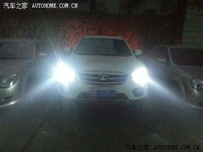

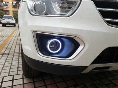

效果图
侧面还是能看到一点线头,无伤大雅。
我想说的是这个灯的亮度真的非常OK的,特别在阴天、傍晚和早晨的时候亮瞎啊。
非常推荐这款日行灯。有需要的话可以私信我。
