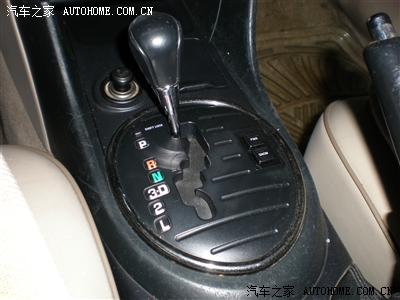

凌志200,上图是非常常见的变速箱档杆,还有一种直上直下的,一不小心就会挂到3档上,小心中招

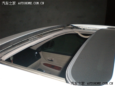

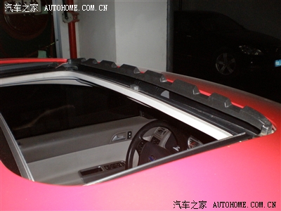

       我说再高档的车,也做不到天窗密封不漏水,大家肯定不相信吧,那我换一句话说,就是所有的天窗都漏水,那为什么我们在车里感觉不到漏水呢,这要从原理说起了,天窗的下面四周都有排水槽,正前方左右各有一个排水孔,顺着两个A柱排到车外,要是排水孔不畅或堵死会怎么样,能从头顶滴下来的你要偷着乐了(因为你能及时发现天窗漏水),而大多数车都不会从头顶漏下来,而是从AB柱内往车底板流,水流的不多时地毯里面永远是湿的,而脚踩的外面因为你铺的地胶或垫子你又发现不了,地毯里面发霉发臭,腐蚀车身,这种情况是最糟糕的,因为您根本发现不了。
这个就是我说的那个沃尔沃,干净多了吧,可惜晚了
我就碰见朋友的沃尔沃,才跑了5万多公里,雨下的大时,水都从地毯里面渗漏出来了,脚下全是水,问我是怎么回事?还不知道是天窗漏水,最终是拆掉所有座椅和地面装饰晾晒了好几天,才干透,但伴随自己的异味是终身的,车身加速生锈是必须的。朋友说早就发现地毯有水了,想着是从车底外哪进来的,唉,让我说什么好呢?
预防其实非常简单,至少每年打开天窗,用抹布擦掉排水槽里灰尘堆积成的淤泥。很简单的小事,造成严重的不可逆转的后果,孰轻孰重?车友可自己检查一下,可别堵死了还不知道,动手能力强的可用矿泉水瓶往排水槽里倒水,看排水流畅不,是不是一下就流走了,不流畅想办法疏通,不行到修理厂用高压气枪吹通。

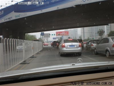

先讲讲怎么科学的跟前车,跟车要错位跟车,这样有什么好处呢?可以看见前面好几辆车的情况,提前做出反应,避免追尾的发生,说不清,看图吧,无图无真相
如图,可以看见前方第五辆车的情况,一旦有情况,也好从容面对,避免追尾的发生,是不是想追尾都难,有木有
本车道观察不清,可以看旁边车道做参考,注意不要压线违章
这样跟车是非常危险的,你和前车车速一样,前车急刹车,你必须同时做出反应,可是你视线被前车挡住了,当前面发生紧急情况时,你根本不知道,等你看到前车刹车灯亮了,才踩刹车,可能已经“咣当”了,有可能还是一串糖葫芦,
看到后车是怎么跟我的?好处不必多说了吧,可提前预见情况发生,提早处置,是变道还是刹车,心里早有个准备,不想追尾吧,照我说的做吧

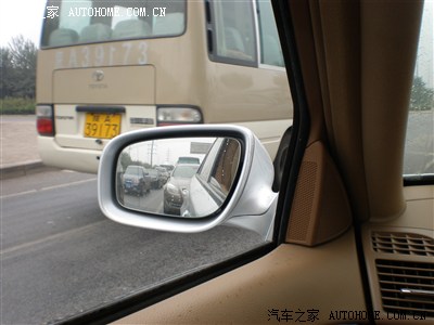

       行驶中变道是非常常见的,要打转向灯,还要看倒后镜,这个大家都知道,但这些是不够的,还不太安全,必须再加上一条要回头望一下,望什么呢?右倒后镜是有盲区的,就是大半个车身后左右的位置,你在倒后镜里是看不见的,如这里有车,就非常危险了。左侧要改变坐姿身体前倾多看看倒车镜,
       上面说的都做到就安全了吗?还不是,变道时,你要比变道后方的车速快,这样就安全多了,不会干扰后车的,假设后方车辆想撞你,必须加速才行,不知道我说的清楚不

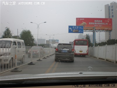

        我们经常能碰见正在行驶的车道前方有事故或其他,很多车友和新手都是到跟前了,才停车,打灯变道,而旁边车道正常行驶的车总是不让你,使自己陷入危险当中,碰了还是自己全责,为什么不提前做出反应,开车不是只看眼前几辆车,目光要放远一些,如果你能看到前方100米远,甚至更远的地方所发生的情况,如果你能提前预判到危险,就有充足的时间思考,从容的找机会变线,你就将成功化解危险了,何必将自己送入危险当中呢

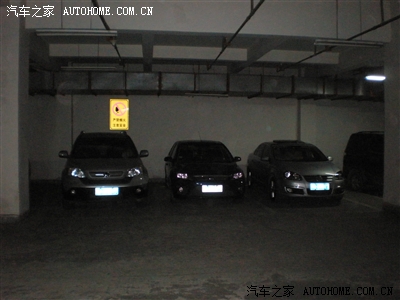

1、怎么进出车位?
在日常停车时,大多数情况都要倒进车位,无论地下车库还是路边停车,都要倒进,原因倒进去好到,开走时好走,这时安全系数最大,养成良好的习惯,不相信我说的可以观察一下地库大多数是怎么停车的。不要开进车位,转弯进车位会增大刮蹭的危险,转弯倒出时风险更大,不要自找麻烦,有人会说我来时直开进车位,走时直倒出车位,多好,我承认是挺好,但你没有预见走时后面空间发生变化,(又停了一辆)本来倒进去,走时一把方向就走了,现在要几把方向也出不去,这不是自找麻烦吗?
很少有开进车位的情况,这种全部斜停的车位,是开进去停的,走时,因为倒车转弯角度不大,非常好走。
2、有选择的情况下,选那个车位停车
每次停车要是都能停到这样的车位,那真是太棒了,可是那是不可能的,所以有选择的话,首选这种车位,不用解释吧
这样的车位经常遇见吧,左中右那个车位最安全?(答案是中间的风险最大,两边的相对安全一些,最安全的是??左边车是最安全的,原因是左边停的车被中间车开门碰到的几率最小),有选择的情况下,知道选择哪个车位了吧。图上左右两边车停的还不是太好,都还可以往两边再让让,给中间留下更大的距离,方便他人不正是安全自己吗?
仔细看看图上停的车吧,深色车为什么停斜了,是因为转弯开进去的,地方小不好调整,倒进去不会出现这种情况,被刮蹭的几率非常大,
 选择有人看守的,有摄像头的更好(摄像头还要照着你的车)
4、无挑选车位时,只有一个,怎么停车
如果没有选择,必须停在两车之间,请给自己下车的一边留距离稍微小一点,给旁边车司机上车开门的距离稍微大一些,(别走极端呀),多考虑旁边车司机上下车方便不,不用解释吧,注意自己下车开门注意,门不要撞到左侧车

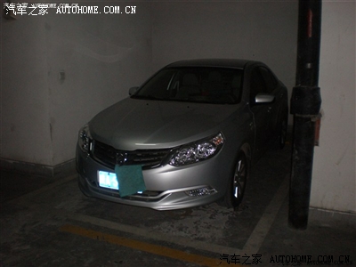

7、靠路边停车时
靠路边的车位,停车时尽量紧靠路边,停好后要考虑前后车走时方不方便,假如你是前或者后车,能不能出来,好不好走,自己先替别人想想,如果你是前后车主,自己都开不出来,那你让别人怎么走,被报复,被刮蹭的危险非常非常大,还是那句话,绝不能只方便自己,我好走就行了,不管他人。
8、选择和什么车停在一起
挑选车位时,停在豪车旁边,你是非常安全的,他会比你还操心的,停在全车没有伤痕的车旁,也是安全的,他会很注意的,反之停在老旧车旁,车旧他就不太讲究了,停在新手车旁,风险就大了很多,有选择时,请正确选择
9、注意新手车、老旧车和保险杠上有很多伤的
要警惕旁边有新手车,老旧车,和保险杠上有很多伤的车,没得选择,只能停这时,请给他们的距离留大一些,不能以你的水平估计他们,要给他们留有余量,或远离他们

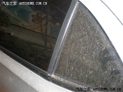

2、玻璃升降器
       这里讲怎么使用更长时间,
     一、要注意的是排水孔,前面详细讲过,
     二、减少阻力
    下降时,阻力非常小,上升时阻力很大,怎么减少上升时的阻力就至关重要了,当玻璃脏时,阻力非常大,尤其是灰尘大的地区,下完雨,玻璃用手摸很涩,玻璃降下把灰尘都带到密封条上,阻力更大了,及时洗车或擦干净玻璃很重要,尽量不要让它费劲的工作,阻力大时减少升降的次数
我是这样做的,懒得洗车,就第一时间擦干净所有要升降的玻璃和前风挡,大家不一定要学我,但要说我的玻璃升降器会比你的坏的早,打死我都不信
     三、使用玻璃升降时,要注意玻璃到顶时或到底时,及时松开开关,不要按着不放,好多人都有个习惯,害怕那个窗户没关好,明明玻璃关好的,还要再来一下,看是不是关好,这个习惯不好,要知道经常这样肯定容易憋坏,马达,钢丝,轨道,等都憋着劲,那个脆弱那个先坏,4窗全自动上下的除外
      四、看你是不是爱车达人了,有空时,用仪表蜡喷4个玻璃,能大大减少阻力,要是你的车老旧,玻璃升降没以前快时,可以试一试用仪表蜡喷,大多能还原
      五、减少不必要的使用,频繁的折腾肯定坏的快,这东西都是有使用寿命的
      六、只要注意使用,一般不会出现需要更换玻璃升降器的情况,质量问题除外,低档车有可能需要更换,但我们可以做到尽量少的更换,
