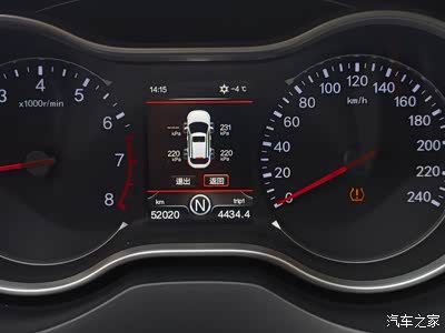

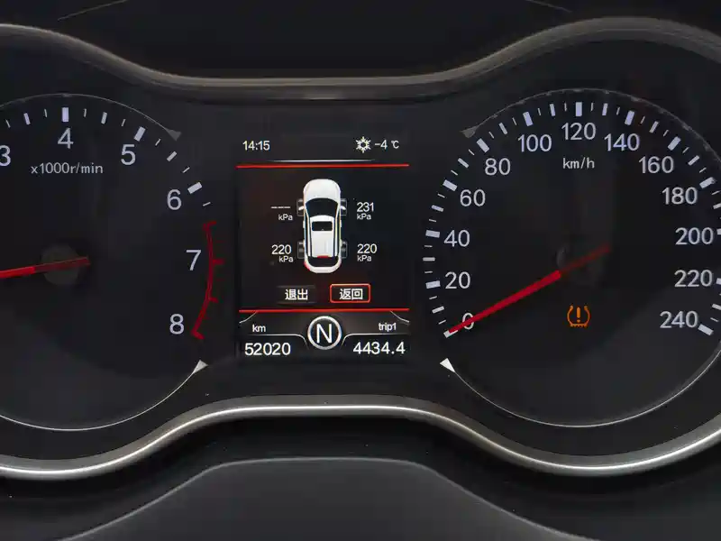

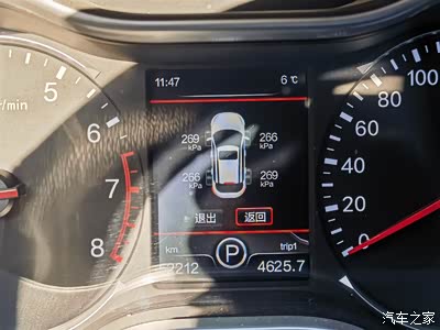

最初左前不显示了。
过了一周, 左后也不显示了

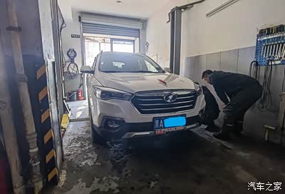

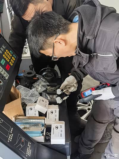

咨询了一圈,最后还是网购传感器,找实体店更换、匹配 。

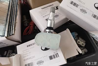

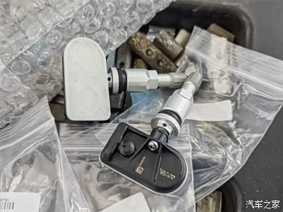

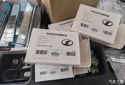

4个传感器260块。

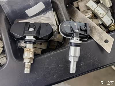

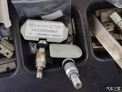

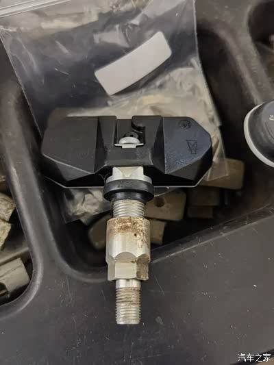

这种传感器比原车的略小
与原车比较(螺纹脏的是原车)
也不考虑是不是所谓的原厂件了, 只要匹配后好使就行 。

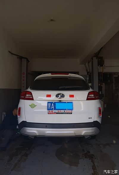

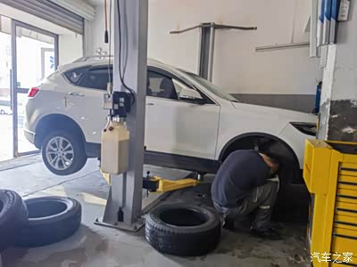

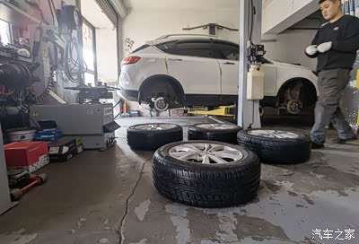

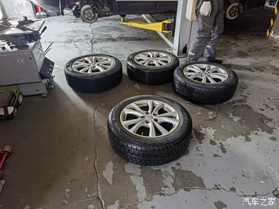

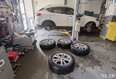

更换传感器需要扒胎,很麻烦;否则估计不少动手能力强的车主可以自己换电池的 。

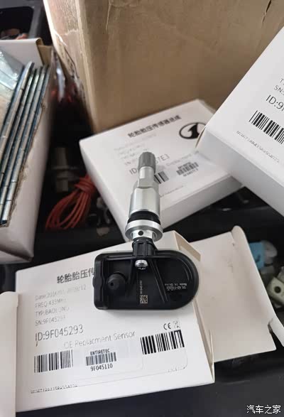

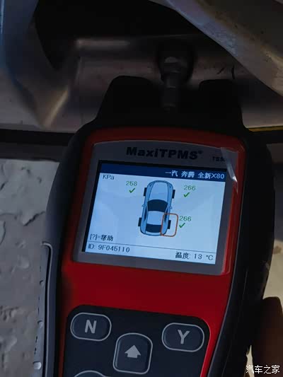

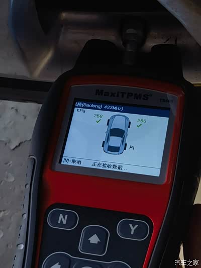

第一次匹配
这个小仪器虽然现实了胎压数值, 但行车电脑不认可,第一次匹配失败 。
设备虽然识别数据了, 但车辆不识别 。

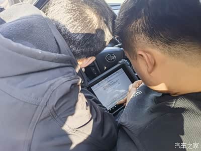

出去跑了一圈试车 ,车辆无法识别 ;另一台设备链接行车电脑第二次匹配 。(过程我就不知道了,据说更新了设备数据;商家是第一次更换X80的传感器,需要更新80的数据)

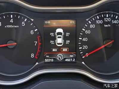

第二次匹配搞定了, 数据更新后速度很快, 估计1分钟搞定 。
中途停车熄火又启动, 胎压显示正常
