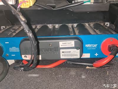

加装这个东西有安全风险,漏电或自燃都有可能发生,问题焦点在于如何设计安装方案,保证电容不会在高温或潮湿环境下工作。有了这个想法,安装方案最后决定把电容安装在主驾驶座椅下方孔位。

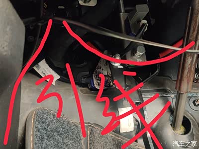

确定电容的位置之后,其他安排也就清楚了,思路就是从电瓶引两条线,然后穿过发动机舱,进入方向盘下方,然后一条线穿过中控台边塑料板,到达座椅下方,另外一条线穿过驾驶门槛塑料条到达座椅下方。

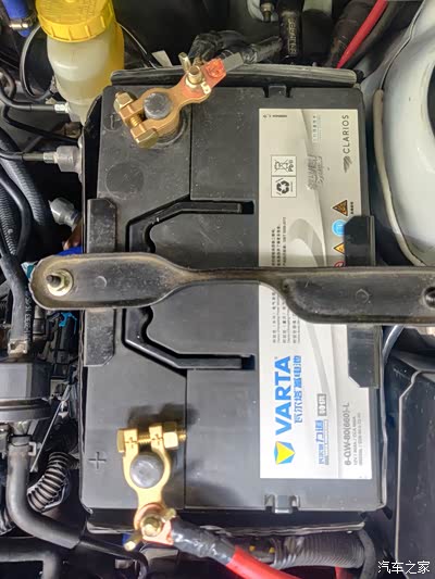

为保证用电安全,在电瓶正极端加装100安的保险,保险盒细长,刚好在电瓶保护套边安放,不影响外观。另外,在电容端加个空开漏电开关,防止电流短路过大烧了设备。

施工前需要取下电瓶,最难的地方就是在发动机舱开孔引线。原打算用发动机引线孔,后来发现引线孔太小,两条25平的电缆没法穿过。于是用手电转在上方来了个空刚够位置穿线。另外,引线翻译座椅下方也挺难的,方向机下方操作空间狭小,只能慢慢扒开塑料板穿过去。

一次下雨,雨水轻微弄到电瓶正极,导致正极有铁锈点,造成接触不良,启动显示电量不足。后改了加强版的电瓶柱头,固定更牢固,柳没有出现类似问题。
有一次没锁车门就走了,导致第二天电量低没法启动,于是拆下电瓶充电。重新连接电容,由于电量损失大,电容跟电瓶电压不等,强行连接,导致电容闪出火花。后来电容拆下,重新充电但14伏,再次连接问题解决。
最后一次,连续停了几天车没有启动,发现电瓶电量低,后断开电容连接线,发现电瓶电量恢复正常,于是怀疑电容漏电。经过网上查询资料,了解电容漏电乃是均衡电路板设计问题。于是求证某鱼,入手一片升级电路均衡板,问题解决。

加强电瓶柱头

超级电容,座椅下方,安全
方向盘下方引线
更换均衡板重新给电容冲电
替换下原厂均衡板,解决电容掉电过快
