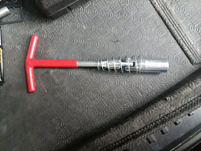

7万公里了,开着开着发现低转速的时候有断火的感觉,怀疑是火花塞问题,先是咸鱼买nkg火花塞 120包邮,发现是翻新的
买火花塞送,没啥用,扭不动
有黄色的,说明用过了
还是京东上按原厂型号买个火炬的算了,不图这个便宜
