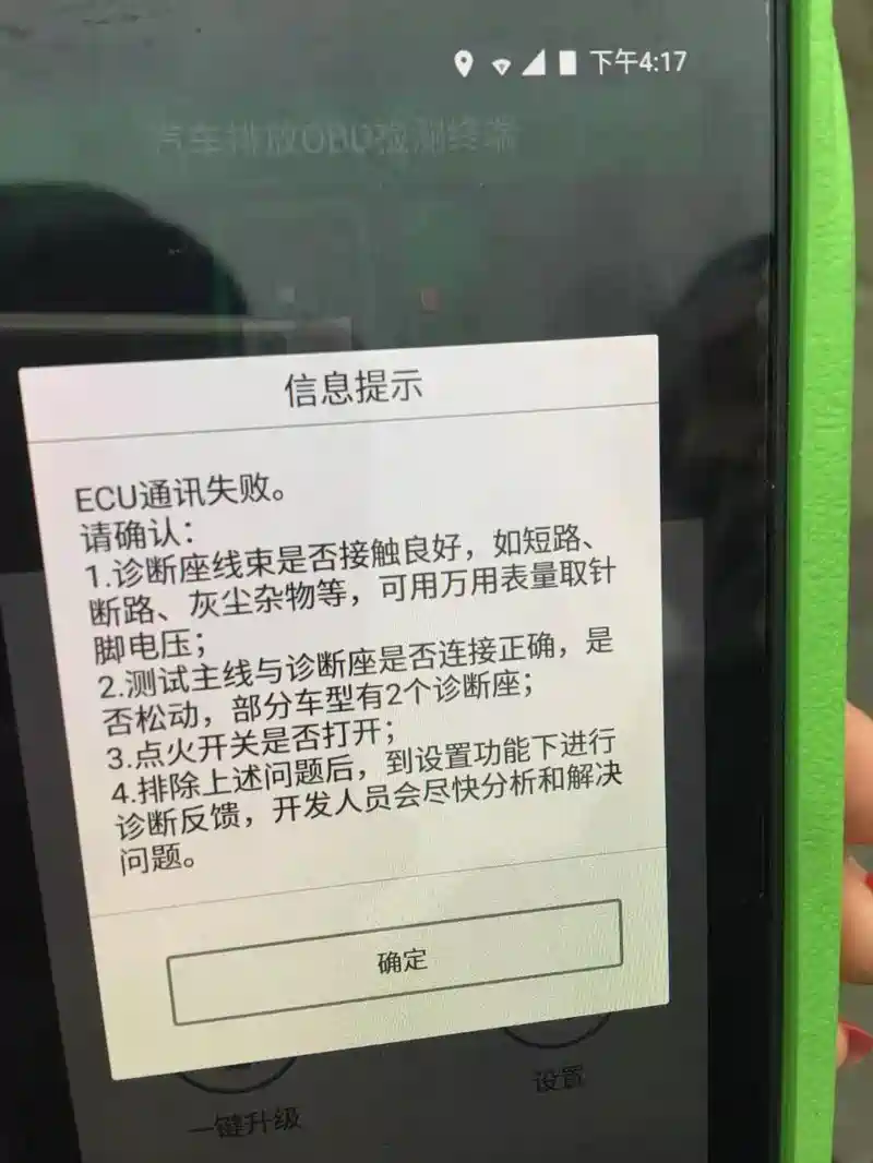

11月6号去审车,其他一切正常就是obd连接不上,
让去4S店修车,到了4S店检查一切正常OBD可以正常连接,从4s店出来又去了我朋友的修理厂,我朋友用他的电脑连接obd开始连接不上如下图
试着按上面的方法直接就连上了
11月7号又去检测站按上面的方法拿机械钥匙开车,还是连接不上,怀疑检测站的设备和车的obd不匹配,我提出质疑,检测站说他设备没问题,还说能审就审不能审给你退钱你车我不审了。退完钱开车又去4s店要说法,到4s店还是一切正常,工作人员說11月1才出台检测obd检测站的设备都是新的应该有些车型不匹配。下午我换了一家检测站还是同样的问题,检测站工作人员说今天好多车都有跟我同样的问题,他们已经联系有关部门看问题所在,让我留个电话回去等电话,第二天也就是昨天一大早就给我打电话说昨晚系统已经升级叫去试试,早上开车去检测站问题已经解决。
总结,如果车obd连接不上你用机械钥匙试一次,虽然我的没用但我几个朋友就是这样审过去的,在不行那只有等检测站升级系统或者换检测站。
