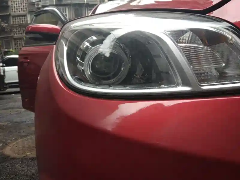

前几天突然发现左边大灯透镜装饰盖又又又脱落了,为什么这么说呢?!因为之前右侧的盖子也脱落过,究其原因是因为小三大灯空间有点小,装饰盖大了点,当时安装时需切割点才能装上,这样一来就固定得不是很稳当,时间一长就会脱落。
发现后就一直有个梗,强迫症的我干脆剁手节不剁手,动手开修。
装饰盖脱落大灯外观照
侧面看更明显。
装饰盖已经不能遮挡里面的透镜架子了。
