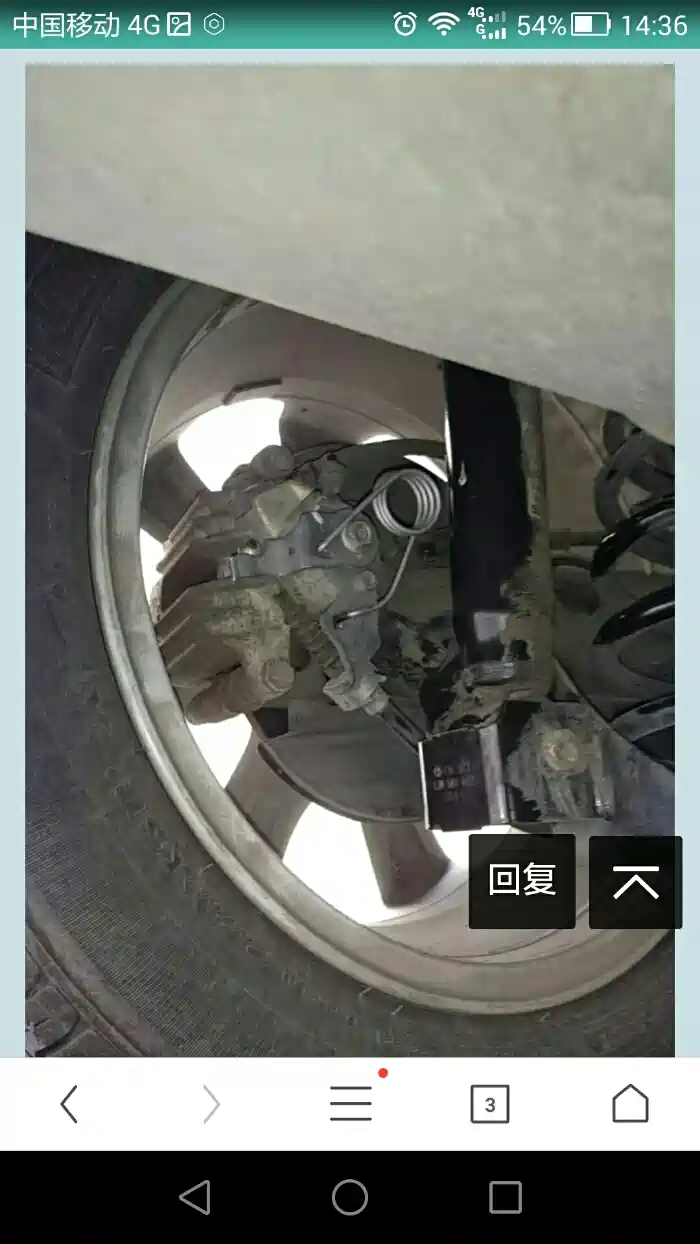

问题12、公里数4万以上,快刹停或者松刹车起步那会,刹车异响,其他时候正常。
解决方案:更换刹车片,如果观察外片正常,通常是内片磨完了。拆下刹车片如若4片磨损不一致,通常有2种情况,刹车分泵导向销不灵活、手刹回位慢(330没得回位弹簧)。所以更换刹车片一定要把 分泵保养一起做了,不能用黄油代替,须用专用导向销润滑脂。如果换完后异响,而且越来越严重,那么就加个手刹回位弹簧。
