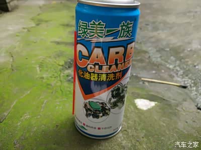

用到的工具其实很简单,化油器清洗剂1瓶(实际使用半瓶,干净毛巾一块,梅花起,8mm套筒,ok)

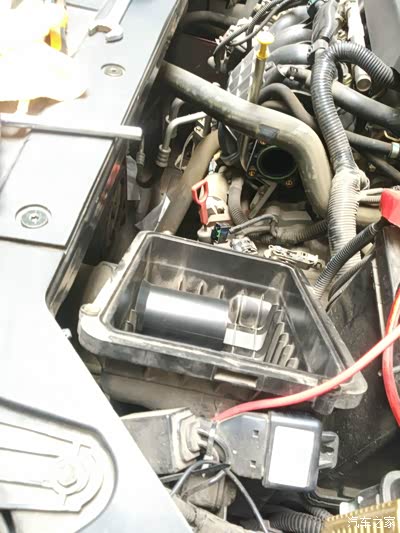

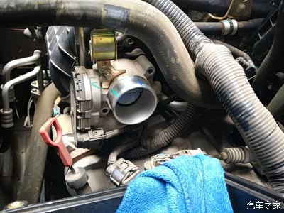

将空滤管子卡箍拧松,取掉管子,取掉空气滤盖子,发动机旁看见节气门位置

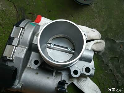

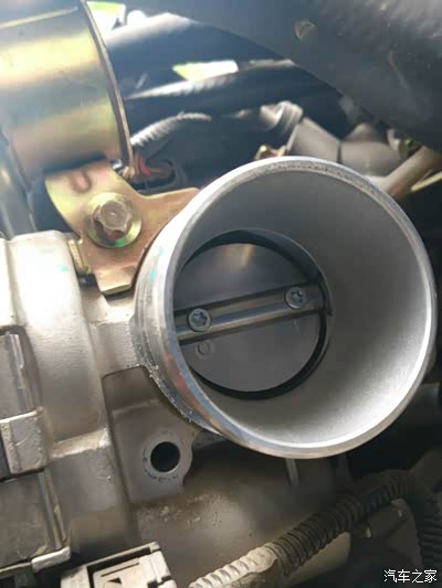

固定节气门的4颗螺丝,尼玛螺丝很奇葩,外六花螺丝,还好也是8mm的,用8mm六角套筒也能取下。节气门正面看不出有多少脏东西。
近照

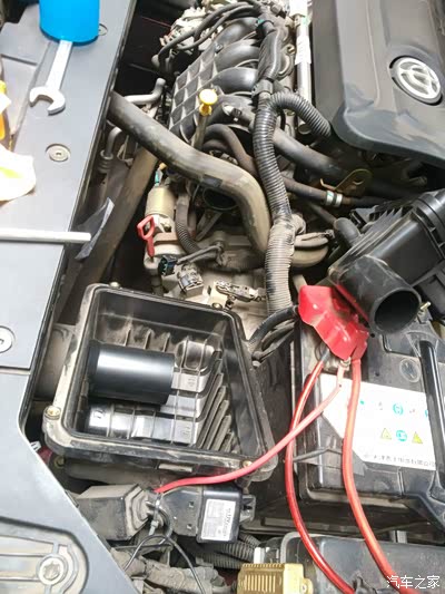

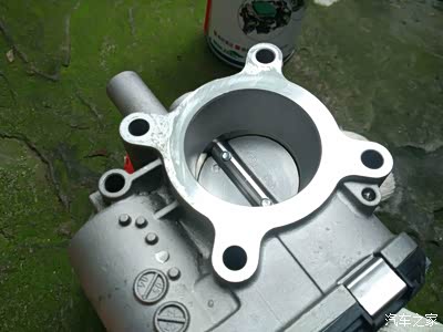

节气门已经取下,看看发动机上的位置。注意节气门上有个插头需先拆下。

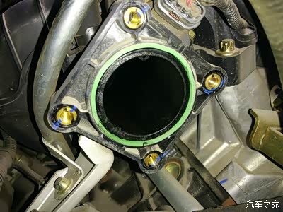

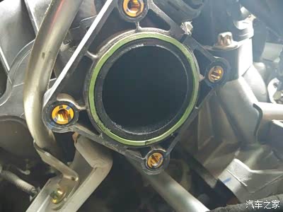

近点看,绿色的是橡胶密封圈,这个不用取下
进气歧管口里面很黑,这个没有必要动他

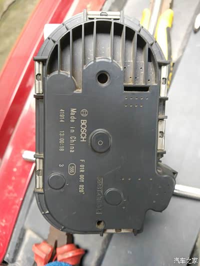

博士的节气门总成,有良心

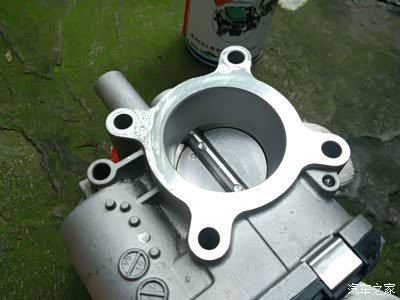

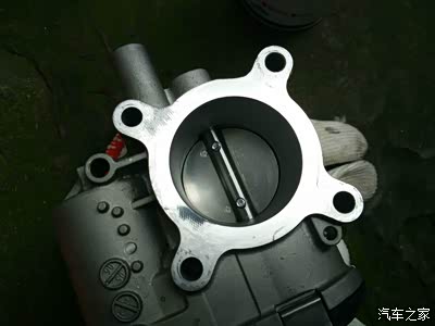

正面不是很脏

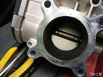

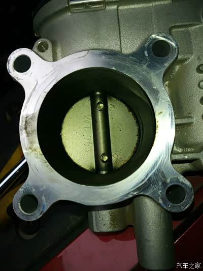

再看背面,尼玛,一层黑黑的油泥
油泥多了阻碍风门开启

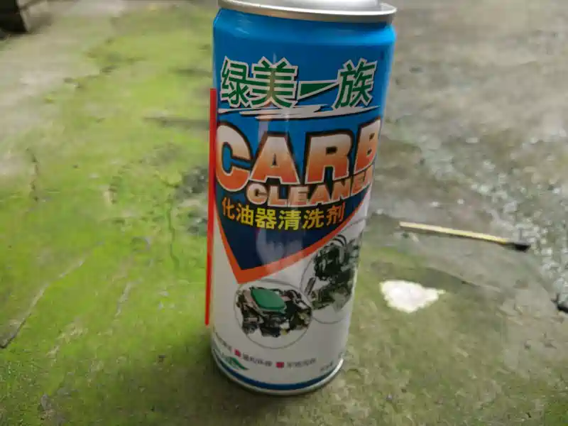

喷清洗剂,毛巾擦...
清洗剂喷,毛巾擦,直到干净为止
洗白白。上车装回。总耗时1小时左右。
结论:怠速抖动完全消失,油门响应快了,发动机声音改善,油耗下降,自豪原来城区200元油/5.48元,跑370公里,本次405公里。
