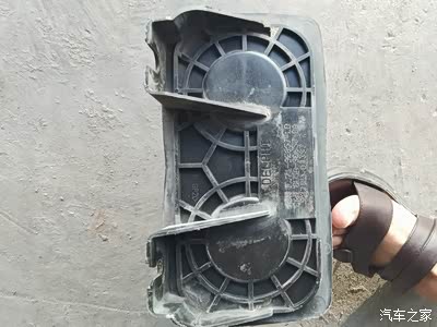

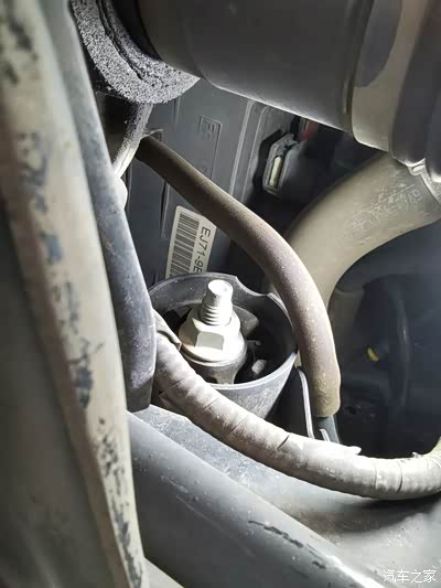

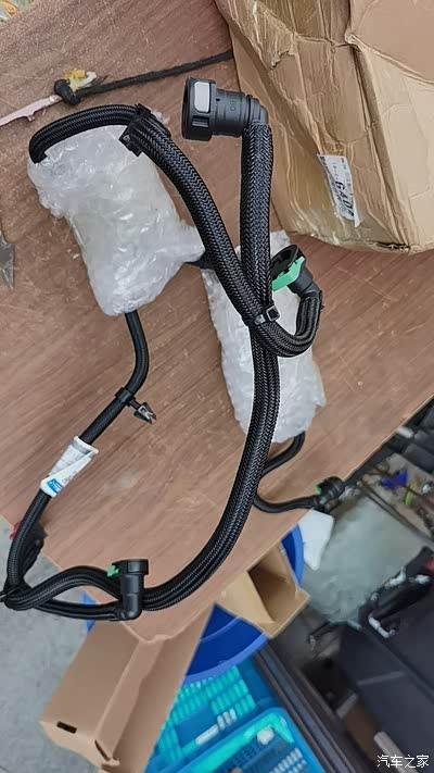

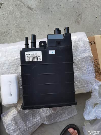

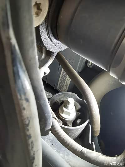

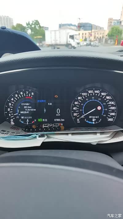

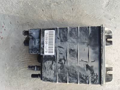

2019款MKC4驱尊雅版发动机故障码出现,体现状况为每次加油后第一次启动略困难,之后就好了,换过单个电磁阀,故障码依旧。后面一直没有更换零件,就拖着。满6年需要年检了,去修理厂更换了原装的电磁阀及配套的管线,发动机仓比较烫,哆哆嗦嗦师傅半小时搞定,清除故障码后就隔了1天,重新出现故障码;师傅觉得是不是后面碳罐的问题呢,原装的碳罐太贵,买了个原厂(非原装)配套的碳罐,拆装比较费劲,在后桥上方,拆的东西有点多,更换以后,第二天又出现故障码了。师傅也纳闷了,再没有什么零件好换了,检测故障码显示也是差不多问题,为什么故障码依旧???求助各位专家指导!!!
