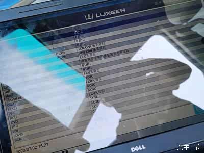

4s店里检了:显示乘客安全扣预警器对电源短路。 4S给我换了个安全带???

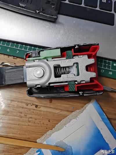

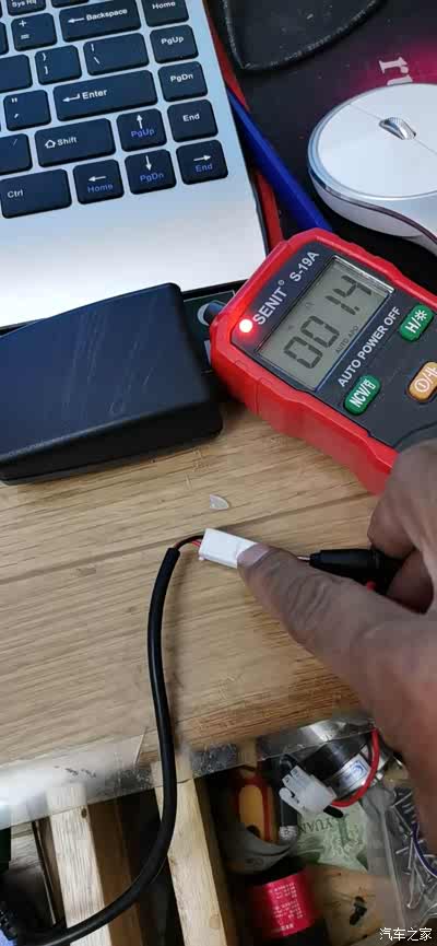

座椅下的安全扣插座拨下,用万用表测量在1.4不正常

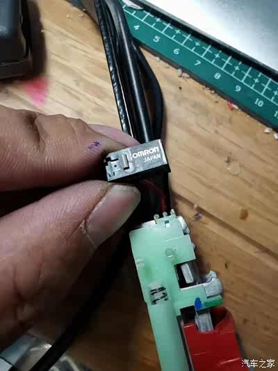

电流过高 。全安扣有问题,换一个也行买一个也。也可以修一下,换个行程开关也行这是欧姆龙的(拆开行程开关清理一下)。(。宝上也就是10无一个)鼠标上是通用的。也是可以修的,他就是太脏了,把弹簧调整一下(拉长一点)就好了。最用万用表测量一下。
,如果电压在0.5就没有问题了可以装回去。其实没有什么问,我想说的是。上面显示是安全客预警器电流过高。,希望我的帖子对大家有所帮助 2020年7/7
