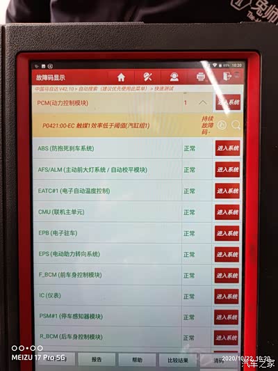

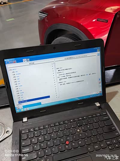

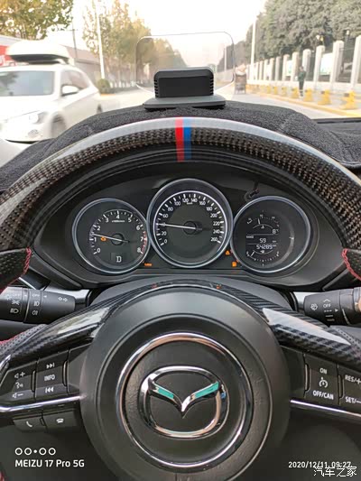

2020.10.22早上上班走了十分钟故障灯亮起,刚好走两步发现个汽修店就去读了个故障码,显示p0421,当时汽修店工作人员解释说是三元催化有问题了,让去4s店再查看下。

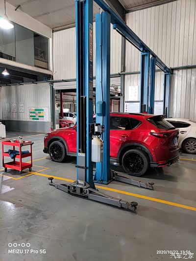

中午吃过饭就杀到4s店,店内一上班就停好车开始检查。

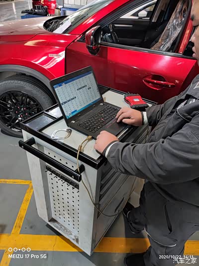

工作人员连接电脑读取数据。
仍是p0421,工作人员解释三元催化已坏,需更换,当时那个无语,分析原因估计是上半年保养时4s店给洗过三元催化的原因引起的。

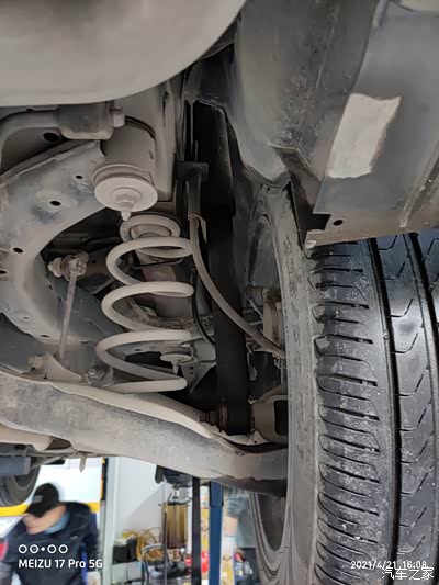

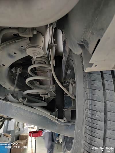

又顺便把全车也检查了下,右后避震器漏油。当时刚好过保十几天,询问4s店后,工作人员解释“您车在保内免费给予更换,脱保需支付费用”。问了费用三元5311,后避震270,不包含工时,我当时那个无语呀。

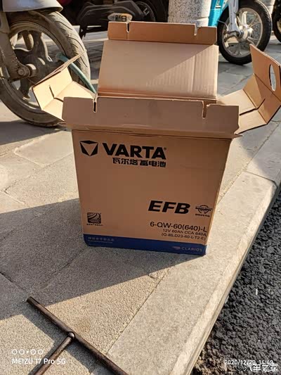

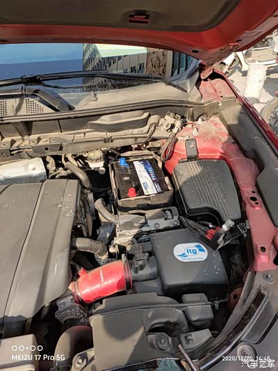

回家后也没管这些,照旧使用,就是故障灯多,油耗增加,尾气臭,别的也没什么。回了趟老家刚好遇见一场雪了,电瓶灯也亮了。
坚持了一个礼拜,没管事,终于给扔路上了,只能叫救援换电瓶了。
换的是瓦尔特,旧电瓶回收,还不错,三两下就搞定了。

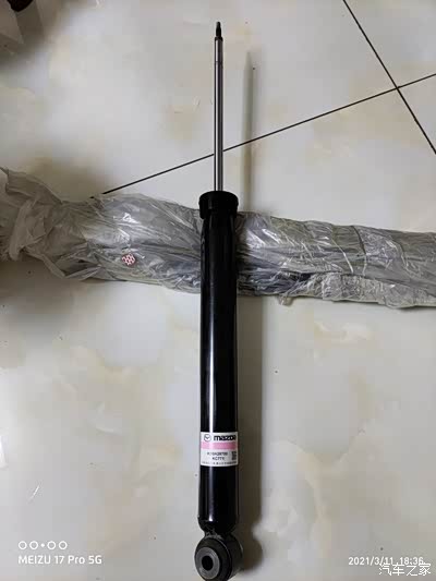

3月买了个后避震器,准备6万大保养时一起把三元,避震问题给修了。

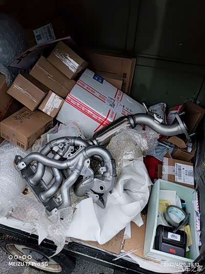

三元在车友推荐的卖家那里买的,还不错,质保三年,600目的,旧的店家还回收,价钱还能接受。

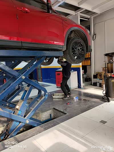

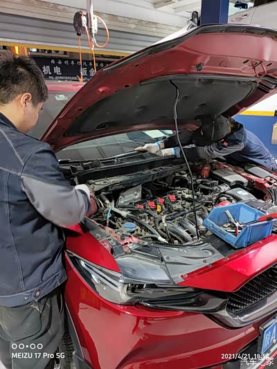

上个礼拜趁下雨单位没事,溜出来给车来个大保健,由于4s店有阴影,决定去车友们推荐的汽修店。

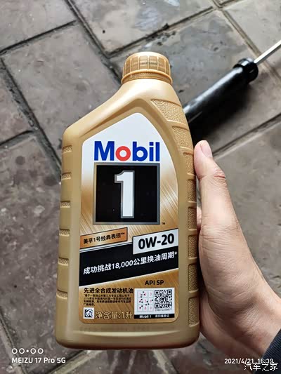

机油用的金美孚。
6万多了变速箱油滤芯也一并换了。
一个一个来。

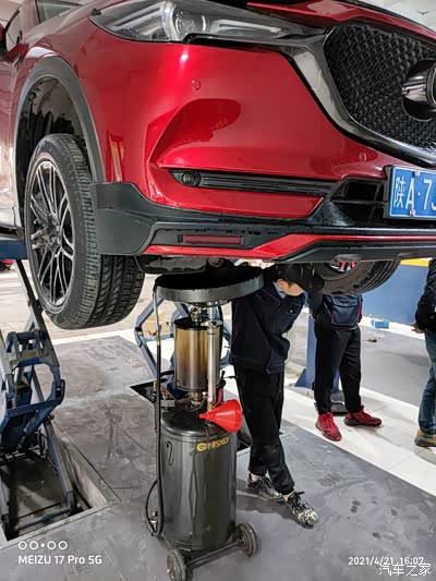

换油。
这漏的没话说。
开始换。

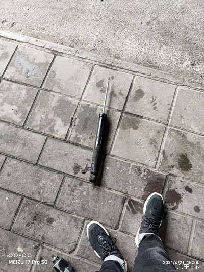

换下来的。

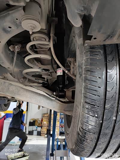

新上的,如果不是需要这个高度的话,我肯定会换tein绞牙避震了,降车身估计会更好开。

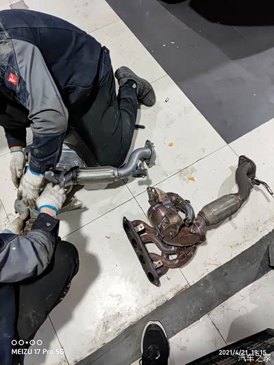

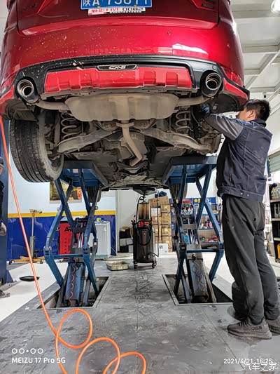

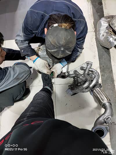

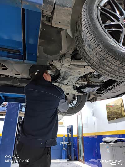

避震换完,开始三元。

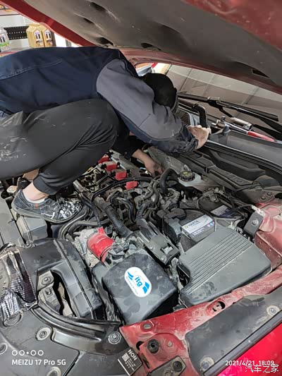

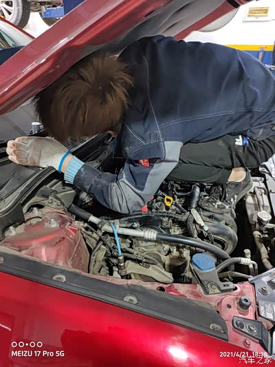

就是个拆,需把前雨刷器板拆掉,不然三元拿不出来。
下部也得松螺丝,往上拖,俩人配合。
拆拆拆。
终于出来了,在拆旧三元的盖板。
给新的三元换上。

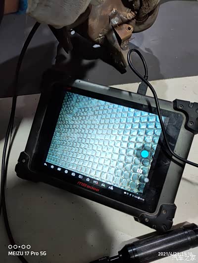

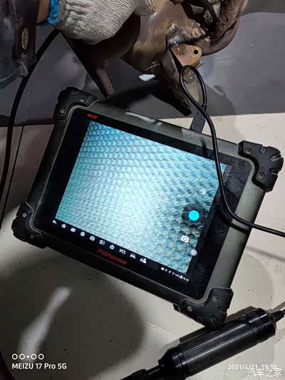

汽修老板还用内窥镜看了下。
大部分堵塞了,一部分还损坏了。
安装因为手机没电充电中也没拍,步骤一样。安装完成后点火,尾气正常,故障码消失。从下午三点半一直整到晚上九点半,时间确实长赶紧回家休息。

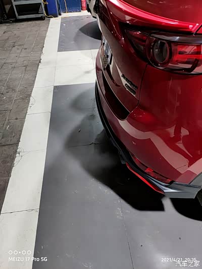

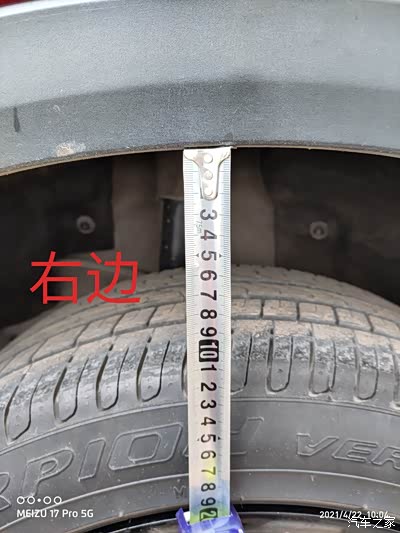

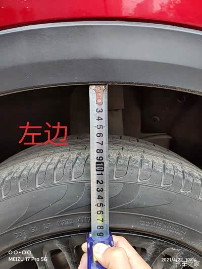

第二天回家发现右后轮眉好高,用尺子量了下,左10cm,右11cm。车友们你们有没有这情况?
