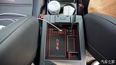

1.插错USB口
有人说CarPlay不能正常使用,是因为没有把数据线插在USB1口上(靠近排挡杆的USB口),大家正常情况下,应该不会弄错吧~

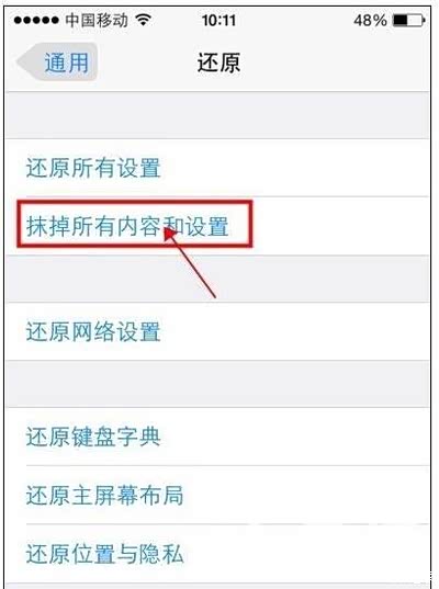

3.重置手机
有车友在群里说,可以把iPhone还原出厂设置可以,我试了,依然没有用。。。

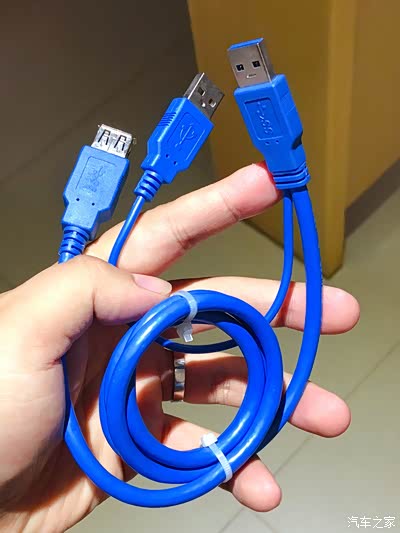

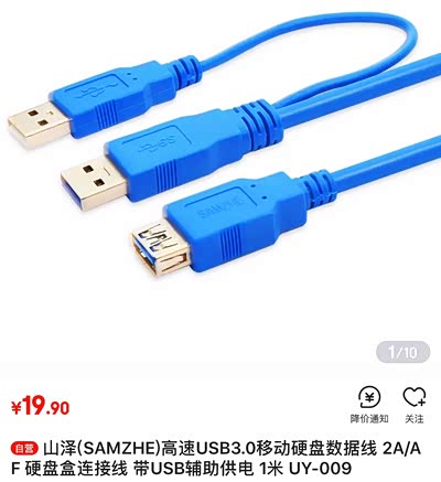

啰嗦了这么多,其实解决办法真的挺简单的,直接马云家搜索“一母两公”数据线(咋听起来这么脏呢。。。),或者奶茶家搜索“双公一母USB线”(还是觉得很脏。。。)
马云家的搜索文字
奶茶家(这不是打广告!奶茶家最便宜的自营商品就是这货)的搜索文字

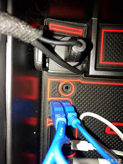

拿到数据线后,将主线按照方法一插在USB1口,供电的那个U口插在USB2口上,并联好USB线口,插好你的iPhone,见证奇迹的时刻!
一个简单的物理学尝试,困扰了我这么久,惭愧啊!论学习的重要性!

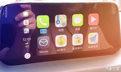

7.关于高德地图和百度地图的一些见解
说说这两天使用CarPlay中,对高德和百度的感受。

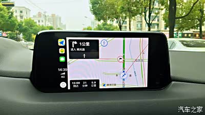

百度地图界面

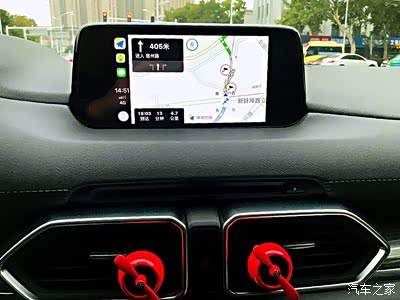

高德地图界面

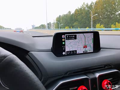

两款导航都能在原车MMI上显示完整导航信息,画面清晰,语音准确,这个真的很便利,毕竟原车MMI的位置,大家驾车的时候看起来最安全也最方便。解决了烦人的手机支架,以及位置不够理想的智能云镜!
