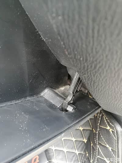

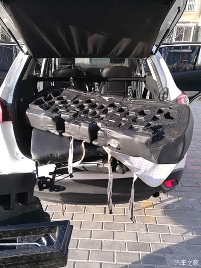

自己动手,把后排座椅拆了,目的只是为了换洗坐垫,卡扣在坐垫底下,装的时候拆,换的时候也拆,不拆拿不出来。
恢复好以后的样子。
