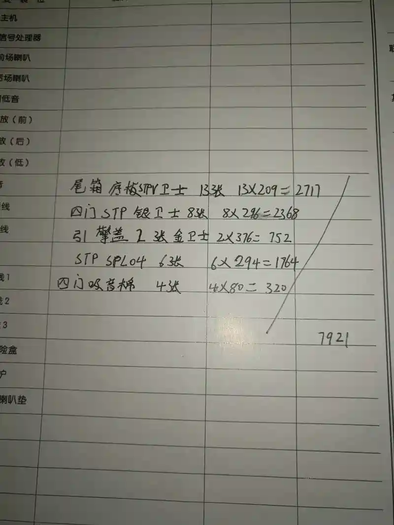

这是在音箱改装店的报价,仅四门、尾箱、引擎盖隔音就将近8000元,这还是优惠价格,自己买全车、质量还要好加上人工费连这一半价格都不到,由此可以看出汽车装饰行业绝对是暴利,哈哈
