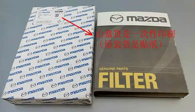

    在我们这的4S店,换一个空气滤芯要200多!一个空调滤芯要120!还不包括工时费!!这东西就是一层滤纸,没什么高科技的!!就像口罩!只要能挡住灰尘就行了。于是网购自己换。很便宜,空气滤芯+空调滤芯才40出头还包邮!如下图所示
一:更换空气滤芯
买的是山寨货,这东西就是一层滤纸,只要勤换就行,不用纠结!!X宝上卖的大多是河北邢台产的。
我买到的山寨空气滤芯是24格纸,而原厂滤芯是27格的。山寨货有点偷工减料了。
山寨货是一体化密封胶,密封性比原厂好。而原厂是框架包一层垫胶,
原厂货上打有商标
