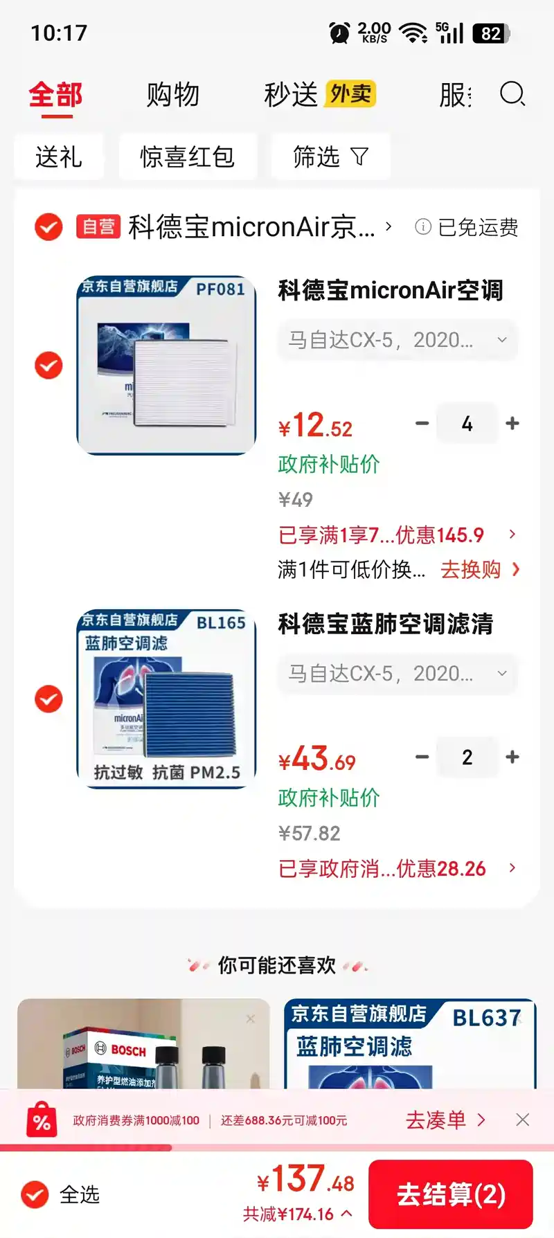

就一个东西:适配马自达 CX-5 的空调滤芯(我选的 micronAir 每刻爱,过滤效果拉满,性价比超高)剩下的有手就行
这价格不比4S香吗?
夏天单效凉爽,冬天蓝肺防雾霾
