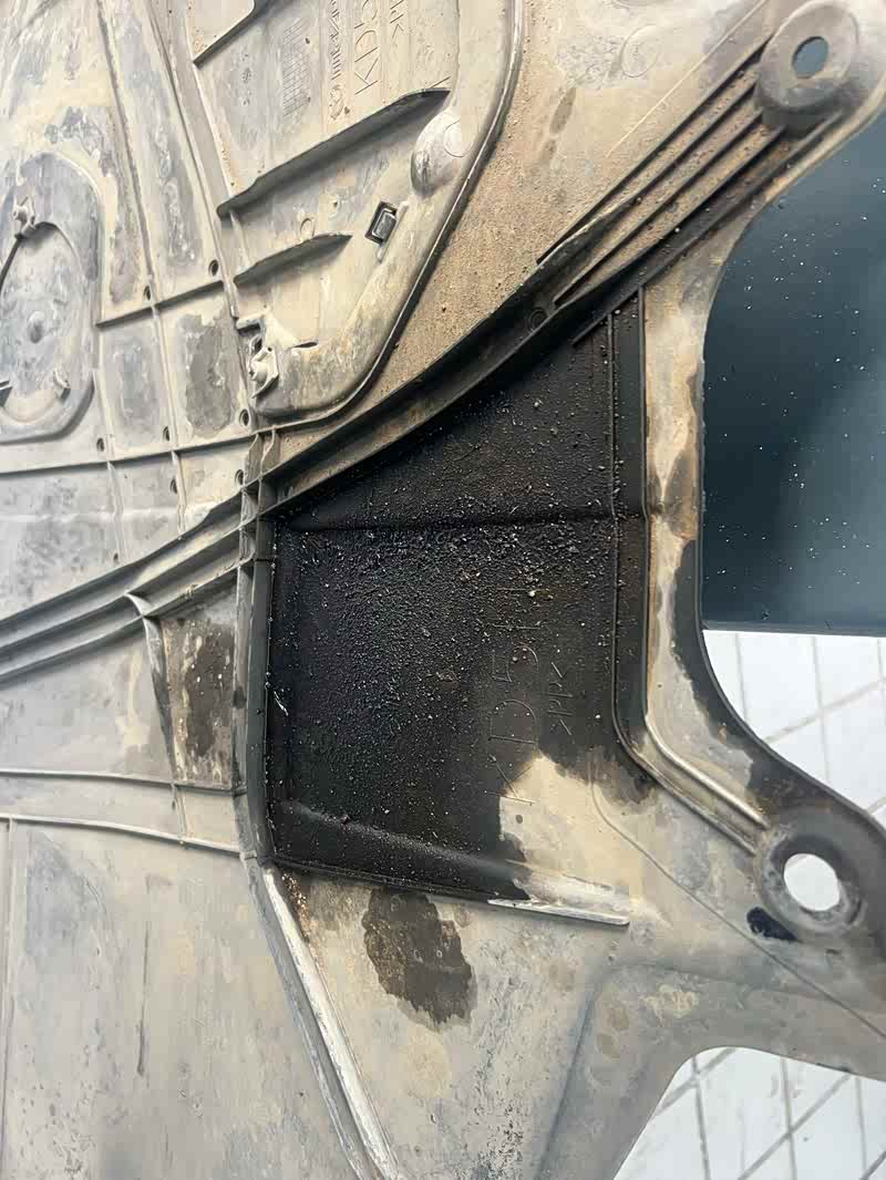

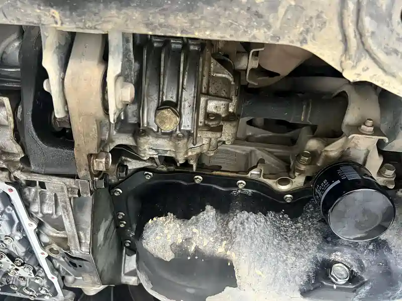

14.5要公里,20款2.5四驱,变速箱和发动机链接处,保养换变速箱油发现问题,有必要换变速箱油封吗,我问4S店技师问有没有很严重要不要抬下变速箱换?好小子不叼我,在他眼里这好想挺平常经常碰到的感觉,我不问他压根觉的就没事,广大车友怎么看,我有强迫症看着很不爽啊,有问题不处理,自己也不是太懂

漏油点要找下,哪个4S店?杭州就两家了现在,还有技师这么吊?

你这个漏得有点厉害了,我的四年前就发现那里一圈都是湿的,但维修师傅一直说渗油轻微,暂时不用管,并说要换缸垫的话需要起吊发动机,属大修了。
几年了,实在不放心,前段时间拆开变速箱油口看了一下,液面就在油口,满的,放心了。
03-01 15:09 来自湖南 回复

漏的确实有点厉害,换油封也比较麻烦

马自达通病,我的2.0两驱也漏油,几乎百分之六七十的马自达这个位置油封都漏油

我大众车型渗漏了差不多一年才去换了半轴油封,你这貌似漏的有点多,属于滴漏了。该去检查一下

曲轴后油封漏油,换了油封照样漏油。
