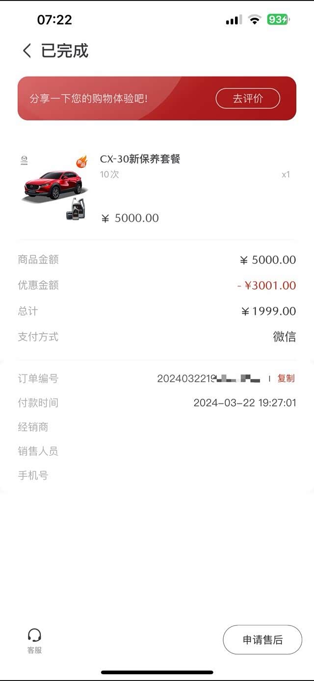

我的小马已经五岁了,2020年6月18日提的车。首保是免费的,第二次保养是用积分兑换的,花了57400积分,然后后面又买了保养套餐,买三送一,也就4次保养1467元,机油是出光。
后来厂家又推出了保养套餐的优惠活动,有三年6次和五年10次的,我买了五年10次的保养套餐,一共1999元,机油是长城的。一年保养两次,一次¥199.9,不贵吧?199.9包含了机油机滤,工时费。

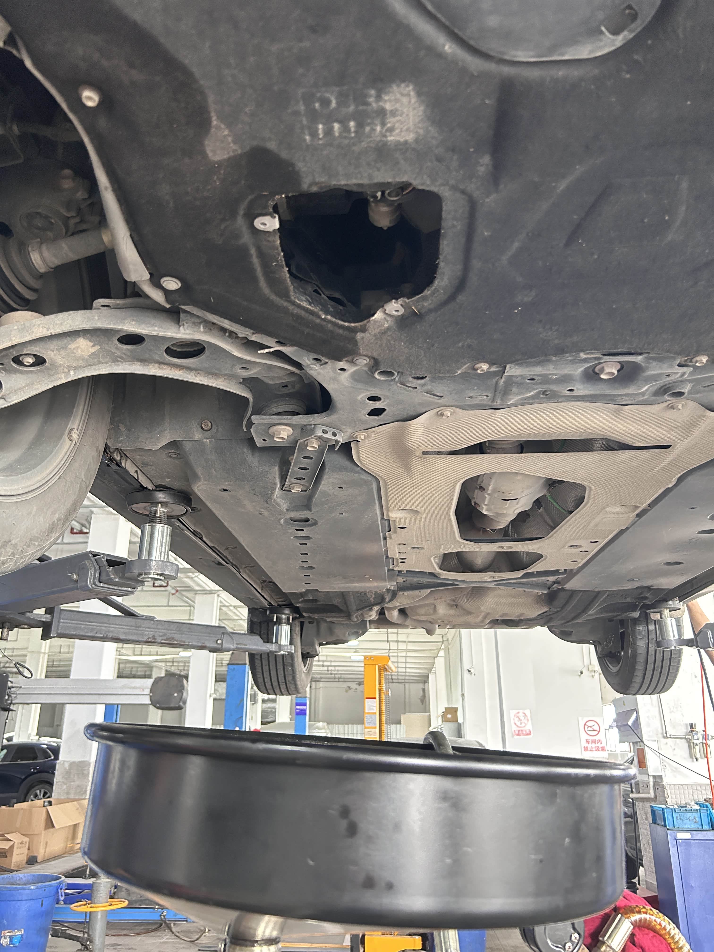

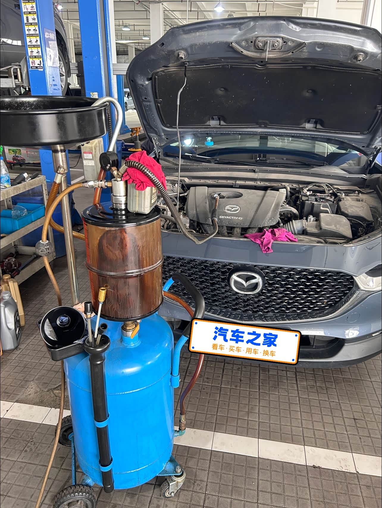

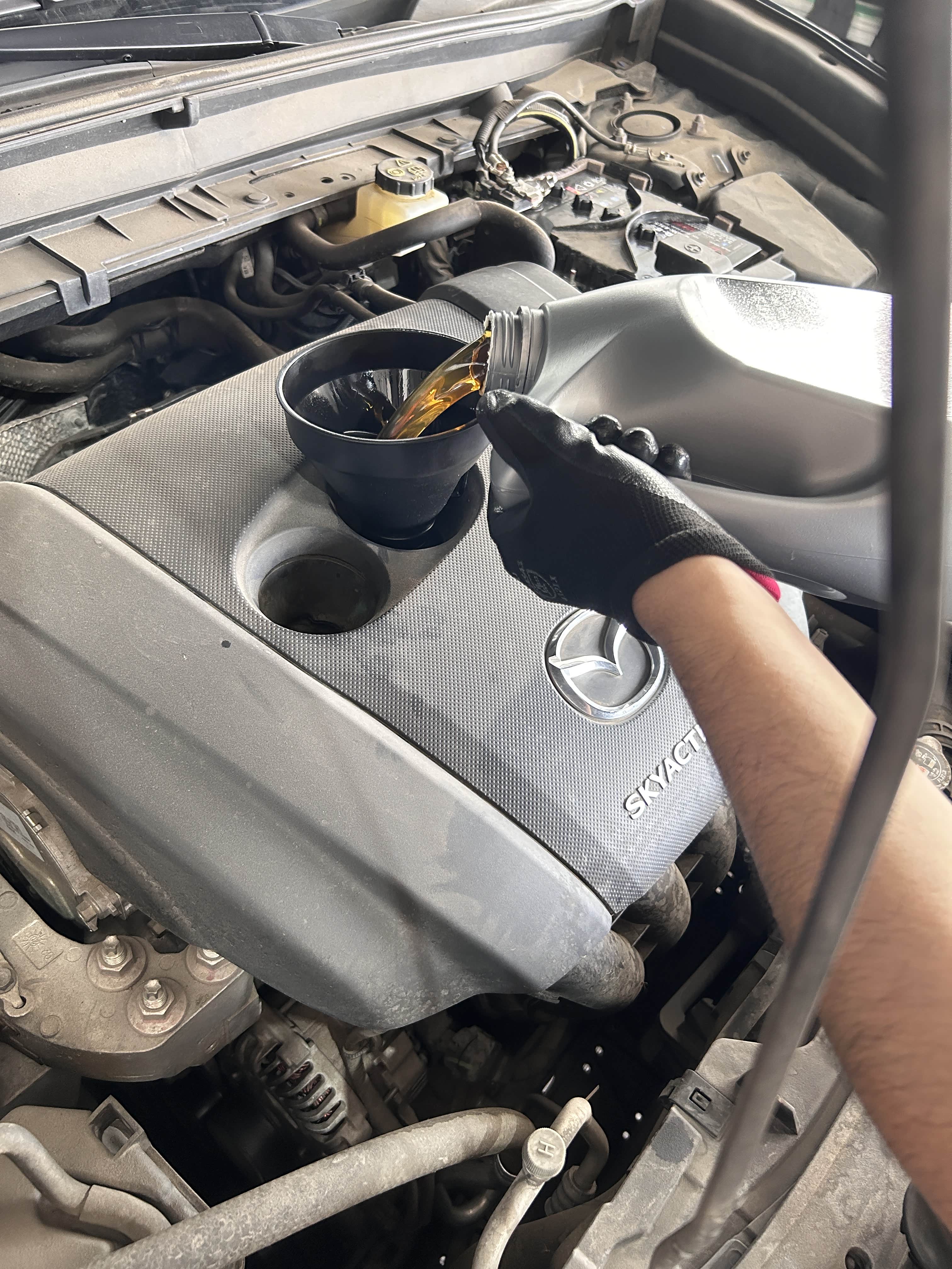

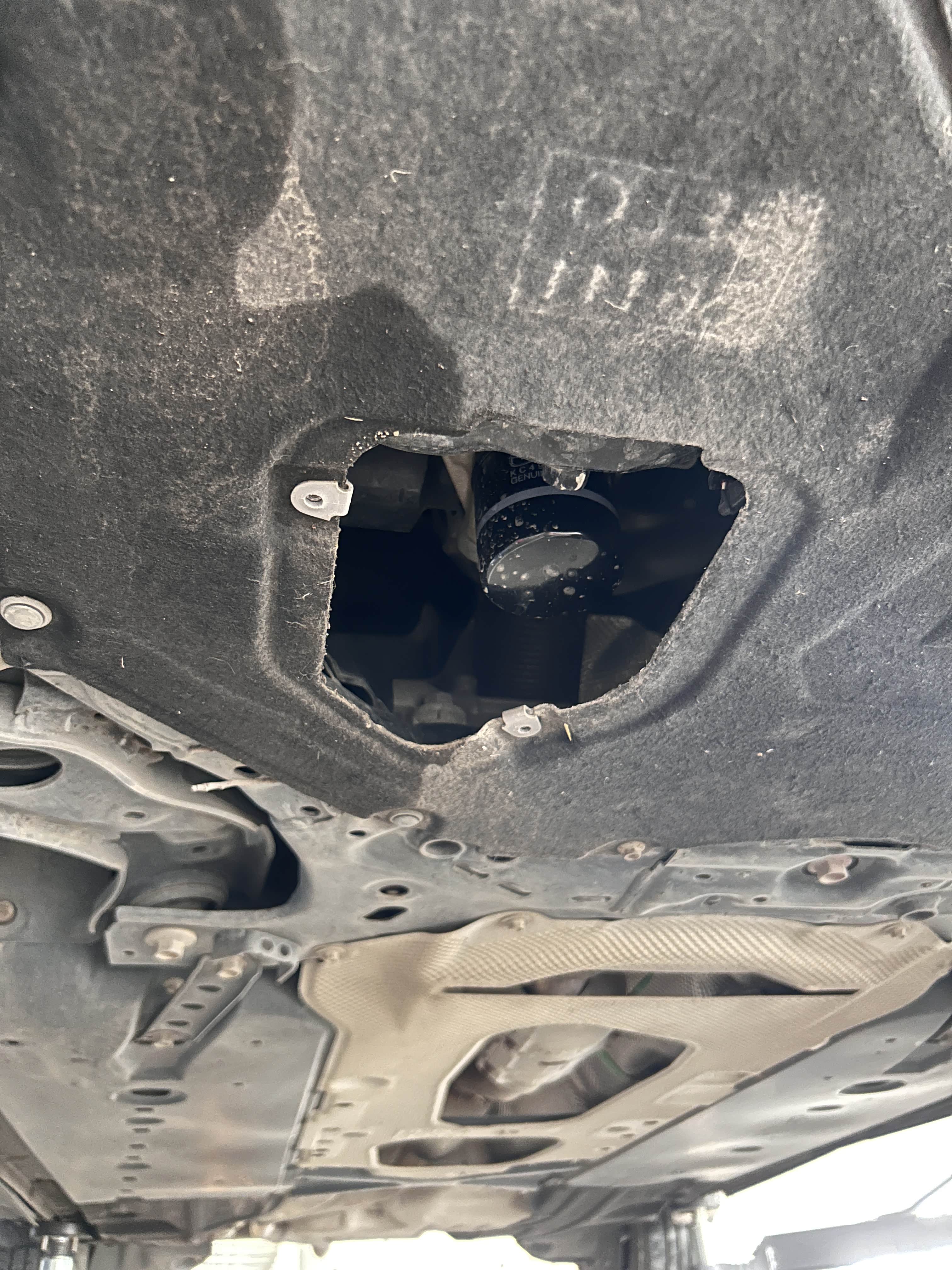

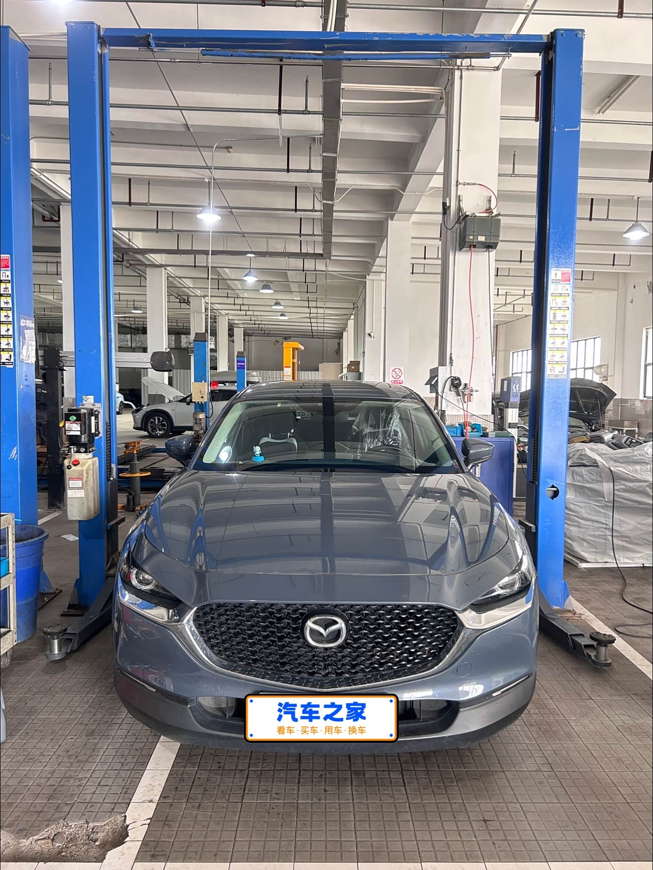

我和4S店人员预约的是星期天下午2:00保养,我把车开到4S店,然后登记,就把车开到了隔壁保养车间的工位上。首先第一步打开发动机机舱,然后拧下机油尺,把抽油管插进发动机内部,先抽油机抽出大部分机油,然后再拧下机滤重力放油,这样换机油效率较高。换上新机滤,使用漏斗加入新机油,长城机油是4.2L的,2.0L发动机一般是加入4L左右,2.5L发动机在4.6L左右,需要参考油尺刻度,添加机油量应保持在油尺上下刻线之间,理想状态为中线偏上 ,避免低于中间刻度。还要避免过量 :机油过多会增加曲轴阻力,降低发动机效率。

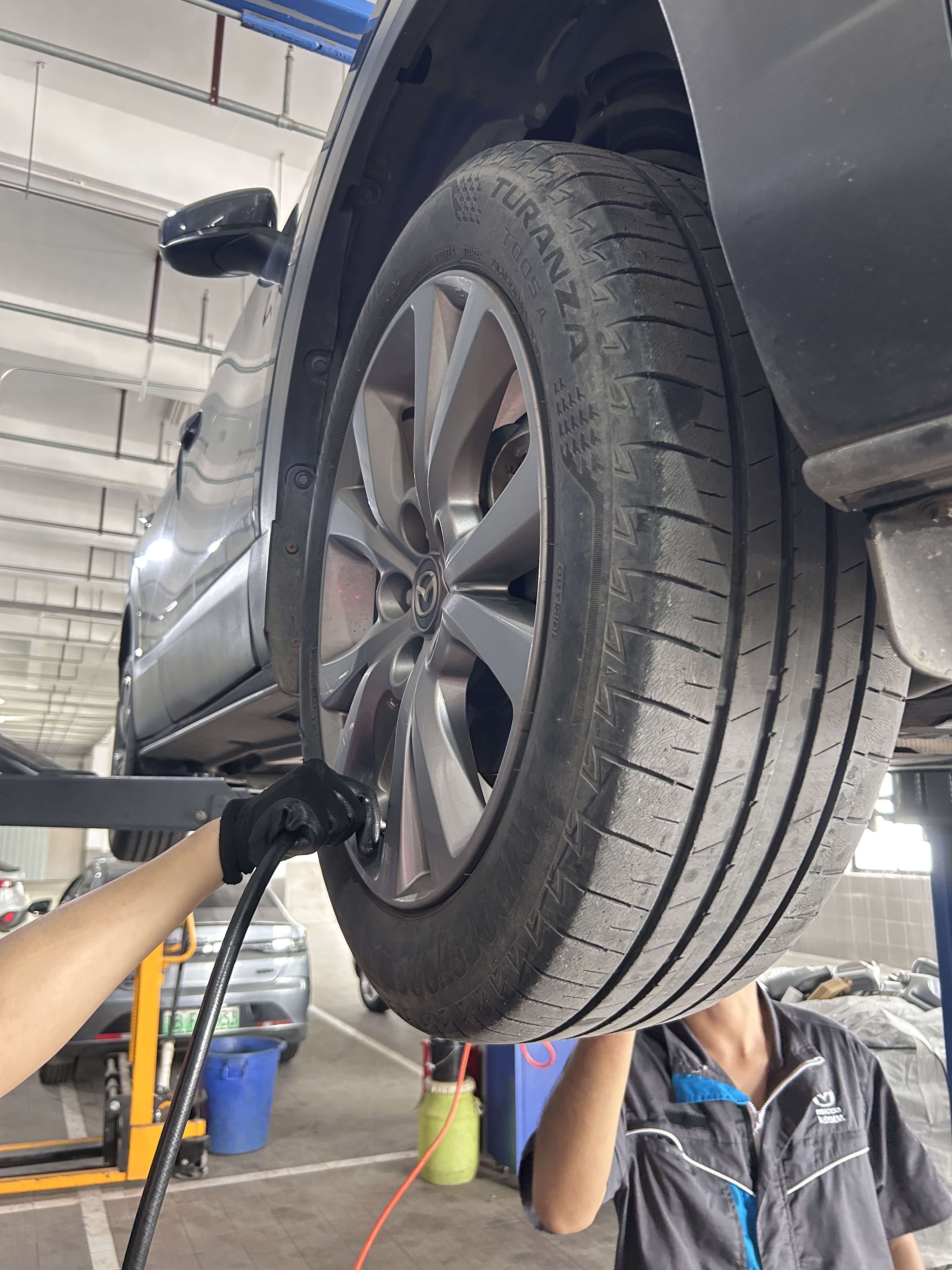

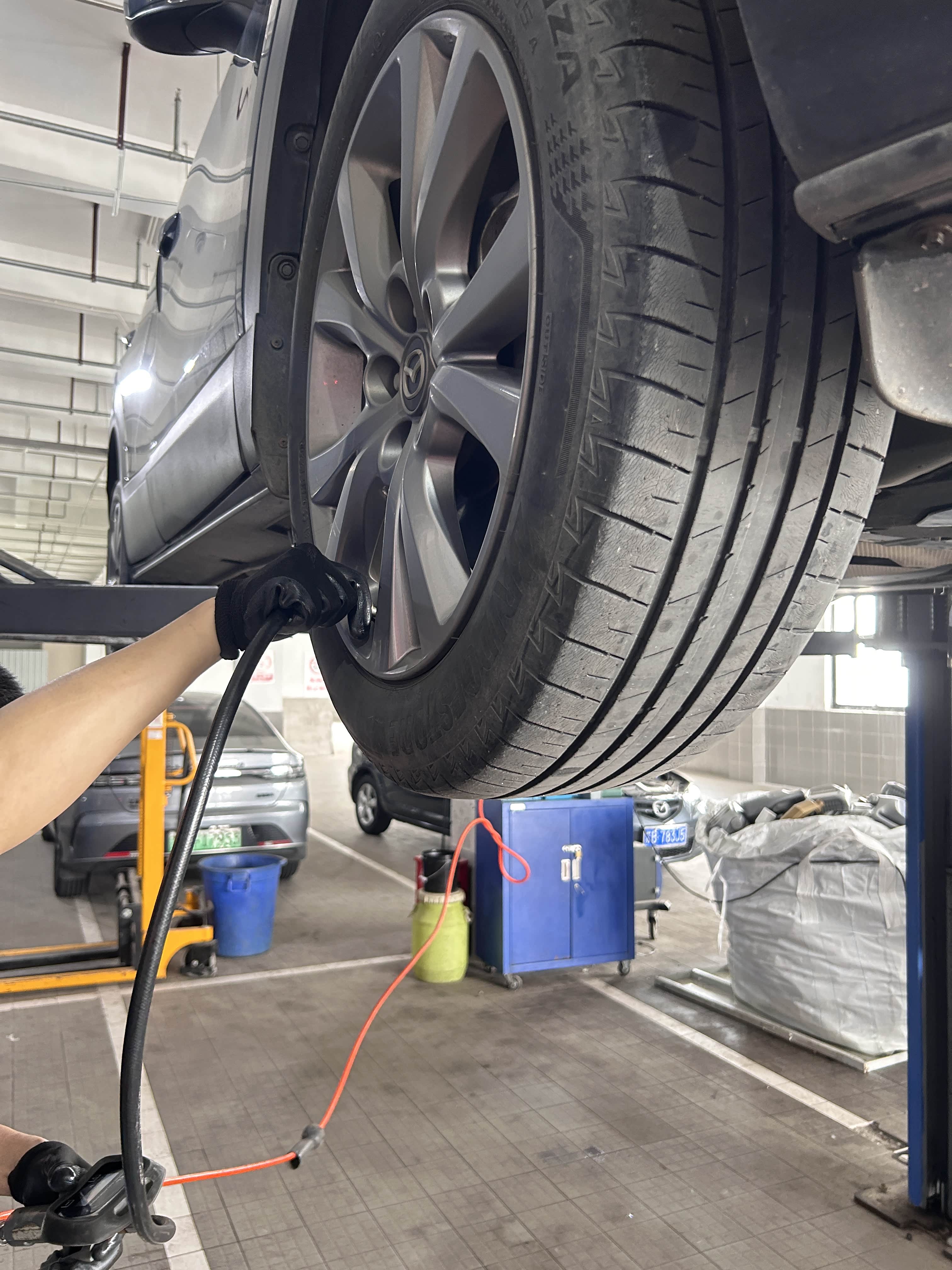

检查底盘状况,调整胎压;夏季把胎压调至合适的范围,售后小哥帮我充到了2.5bar,因为夏季在路上跑,温度高胎压还会增大,冬季2.6或者2.7都可以。轮胎看了老化和磨损情况,下班回家,我的车都是停在地下车库,所以老化不是很严重,还能再用一年,我准备明年换,因为扎过钉子补过胎,明年就是第6年了,时间长了,不放心。

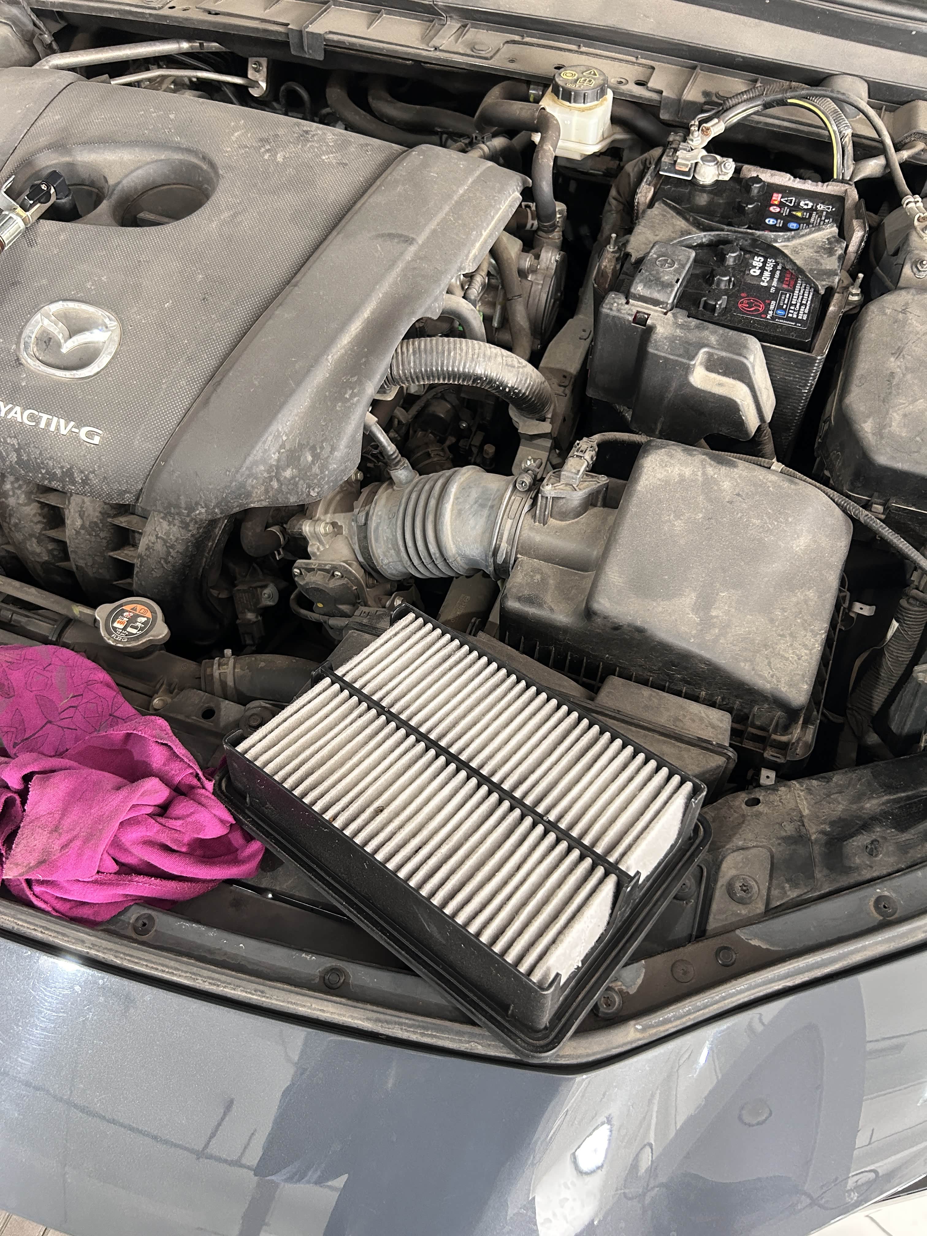

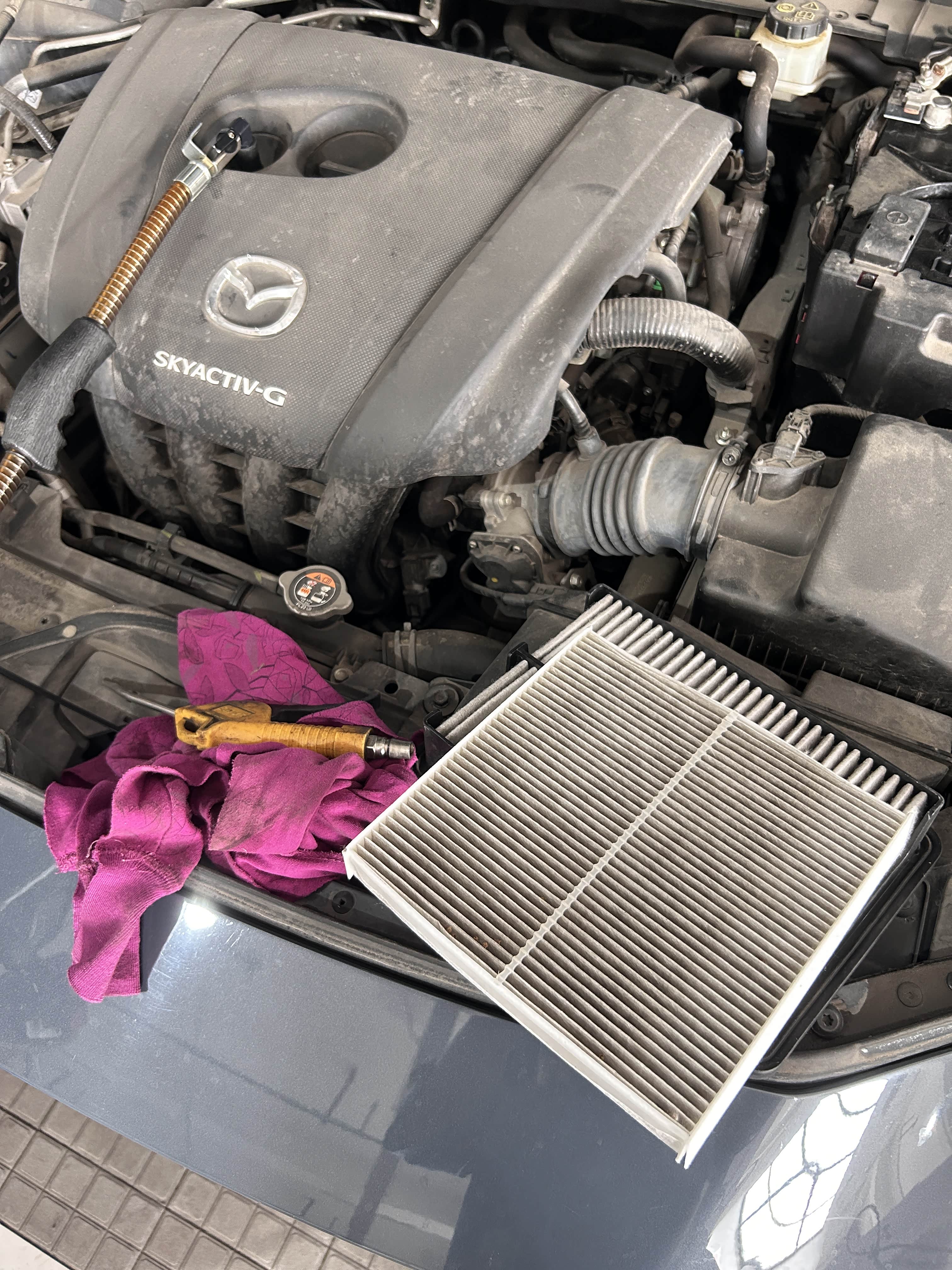

售后小哥还帮我把空气滤芯和空调滤芯都取出来用气枪吹了吹,明显可以看出来该换了,我自己买的滤芯,后面自己动手更换,可以省下工时费。

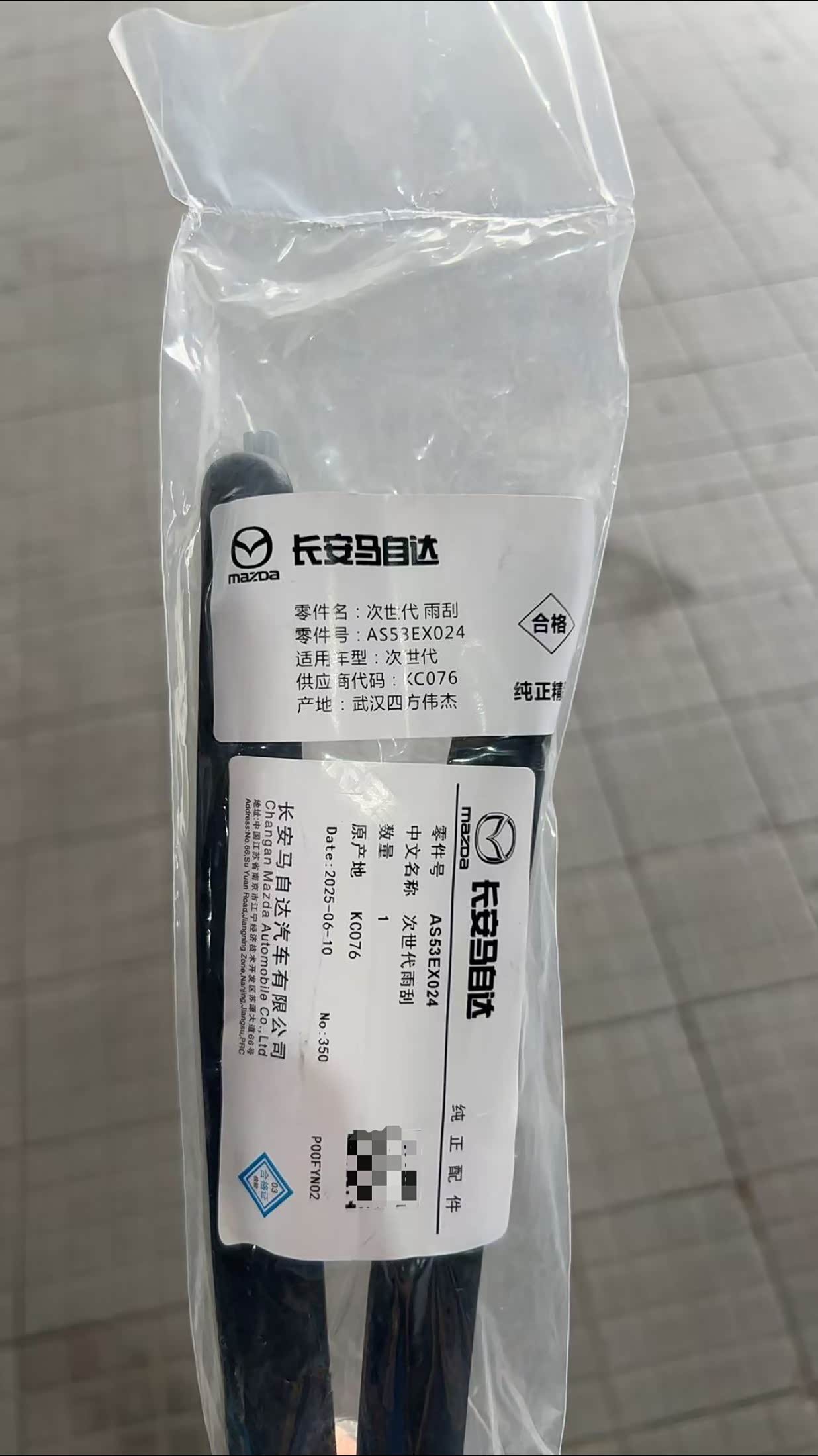

到这儿基础保养也就结束了,也就花了三四十分钟,很简单。我还买了之前厂家搞活动的雨刷器,39块钱一副,后面也是自己动手更换,可以省下工时费。
