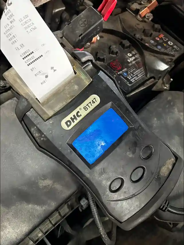

事情是这样的,2025年7月9号晚上下班,启动车辆的时候,我感觉发动机舱声音有点不太对,一键启动也不像平时可以一点就着。
当时也没有放在心上,我上次保养是在2025年1月19号,保养的时候4S店的售后人员就检测过蓄电池,电池健康状况只有70%了,结果显示:不良,需要更换。当时想着还能用,就没有更换,然后就这样又用了半年。
2025年7月10号早上开车上班的时候,一键启动之后仪表盘上显示的全是故障码,这时候还能打着火。因为上班赶时间,我就开着车到公司上班去了,等到晚上下班的时候想再启动就启动不了了。
当时趴窝了也没有办法,我突然想起来买保险的时候好像是送了7次免费的道路救援服务,然后我就找到保险公司的电话,和他们说了我的需求道路救援,工作人员就安排了指定的人员和我对接,挂断之后就有人打电话联系我,询问我的地址。也就一二十分钟吧,就找到了我这儿,然后我打开引擎盖,救援人员拍了一些工作需要的照片,就开始先给我的电瓶检测,检测显示蓄电池板级损坏需要更换。我的车是在2020年6月18号提的,车型:马自达CX-30 2.0L 2020款自动雅悦型
用车年限:第5年 📝行驶里程:6.25万公里
蓄电池寿命:2020.06.18-2025.07.10。
检测完之后就开始搭电,我坐到主驾驶位,然后点一键启动,一把就着。在这期间我还咨询了救援人员一些关于蓄电池的疑问,他告诉我,我的蓄电池该换了,还说一般的人两三年就该换电池了,2022年之后生产的电池都不耐用。因为我这是带启停功能的蓄电池,所以比较贵,我也咨询了4S店的人员,换一个大概在700左右。正好过了半年,也该保养了,到时候一起去更换。不得不说保险公司赠送的道路救援服务,关键时刻很给力,方便快捷。以前我从来没有用过,这是我第一次使用,不光有紧急接电,还有换胎补气、故障拖车和紧急脱困服务,大家可以了解一下自己买的车险赠送的一些服务,不过有些情况下是要收费的,要看清楚内容,大家有过类似的经历吗?都是怎么处理的?
