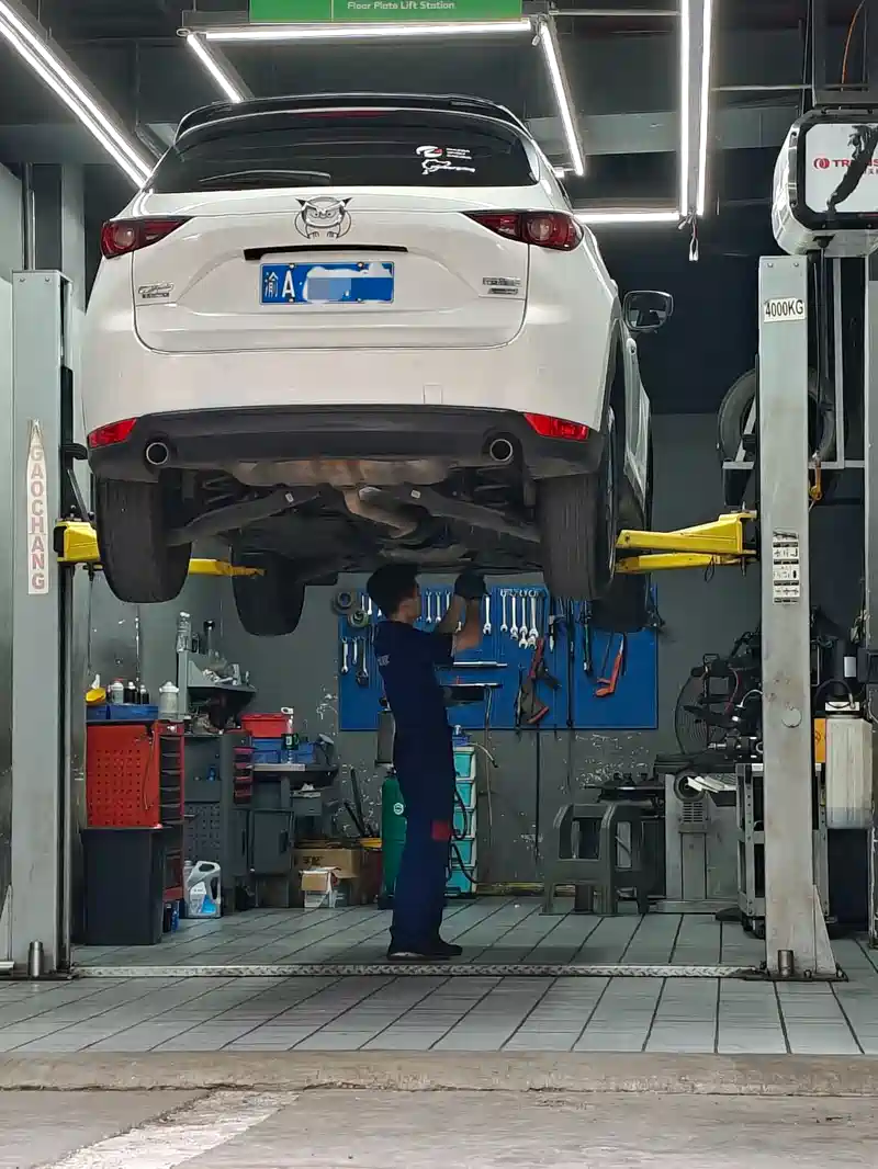

我的马自达CX5已经行驶了6万6千公里了,我知道这款车的变速箱油换油周期在6-8万公里的样子。因为本人有时候开得比较暴力,油温、水温、变速箱温度到达正常工作温度后就特别喜欢大脚踩踏油门,一踩转速就上到5 6000转 几乎达到了发动机最大功率运行的转速了。我的好友也是CX5车主,不过他平常驾驶习惯颇为温和,很少踩到4000转,他也知道我的驾驶习惯,便劝我早点去把变速箱油换了。再加上最近长途自驾归来后感觉变速箱有了换挡顿挫的情况。于是乎换变速箱油便提上了日程,我首先电联4S店沟通,我给4S店说了我的更换变速箱油的要求(重力换、拆油底壳、换滤芯、油底壳打胶安装、换新油)4S店回复说我是车友会的成员费用可以打折,经过一通计算后,给我报出了1950元的天价,当时吓得我拿手机的手都在颤抖不止。于是乎,便自己通过朋友的渠道找到一家手艺还算靠谱的门店,也是一通电联的把我的要求说了以后,对方给我报出了包工包料780元的价格,附带2年质保。在多方比选后,最终我决定在朋友介绍的这家店更换变速箱油。
举升机抬起来,就开干!
