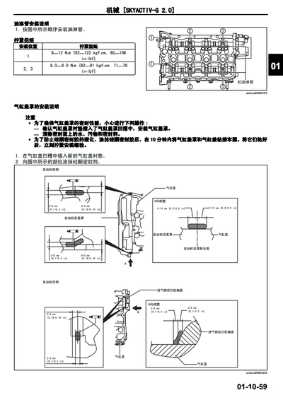

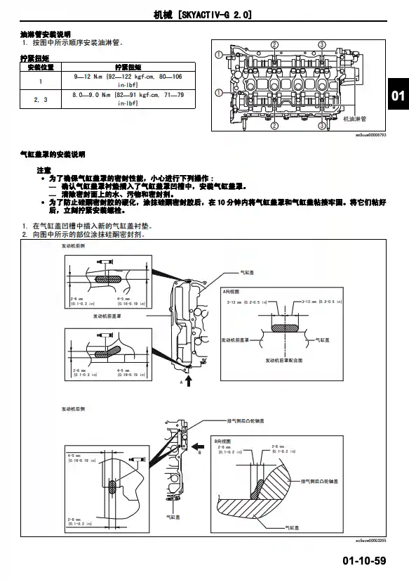

开始之前,机修手册翻一下,然后找到对应的气门室盖维修章节,打印出来给师傅。参考打胶点位,螺栓拆装安装

拆螺栓也是有顺序的,要根据手册来

接缝处,安装一共 4 个点位打胶,其他都是橡胶垫直接贴合
