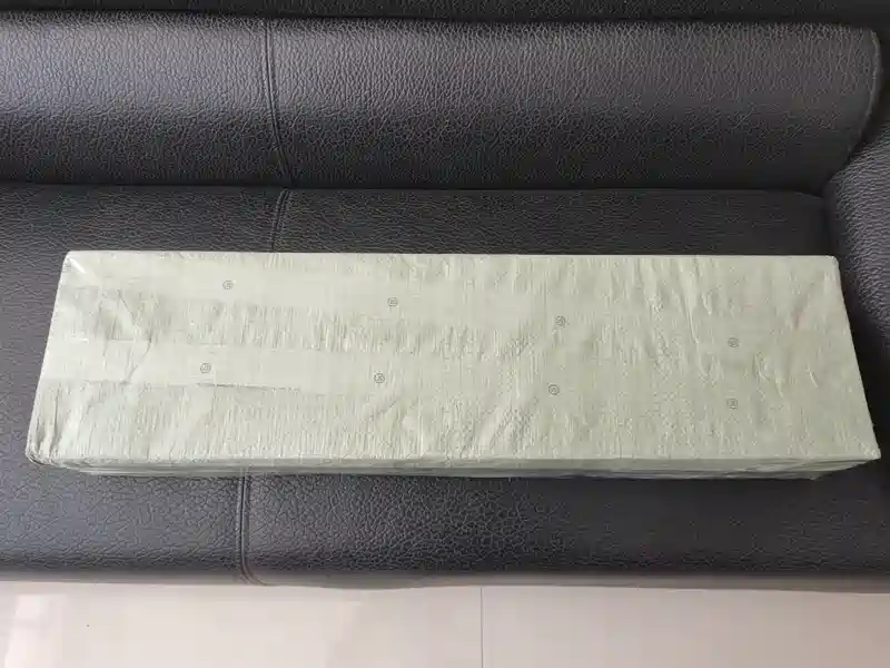

入手舒适版快一年了,买车前跟4S讨价还价加装了360全景影像(比原厂清晰),左右电动座椅,前段时间把去年报废车上拆下来的功放加装上去了,音质提升一点点,今天加装个电动尾门。
包装挺好,份量还行
