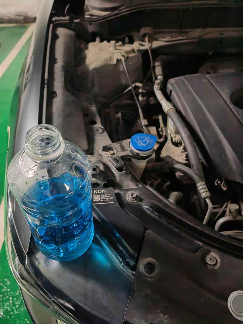

及时更换空调滤芯,清洗蒸发箱和风道,避免霉味和细菌滋生。
空气滤芯在春天沙尘多时,每月清理或更换空气滤芯。
机油冬季用低粘度机油020可换为四季通用型的530玻璃水可以将防冻玻璃水替换为普通型,加满备用。
刹车油用检测笔测含水量,超3%立即更换,防止制动失灵。
轮胎可以把雪地胎换回四季胎;检查胎压。胎压可以保持在2.5作用。换胎时及时清理胎纹上的石子,检查磨损标记。
检查刹车片厚度小于3mm或刹车盘有深划痕,需及时维修。
