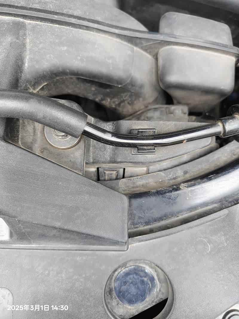

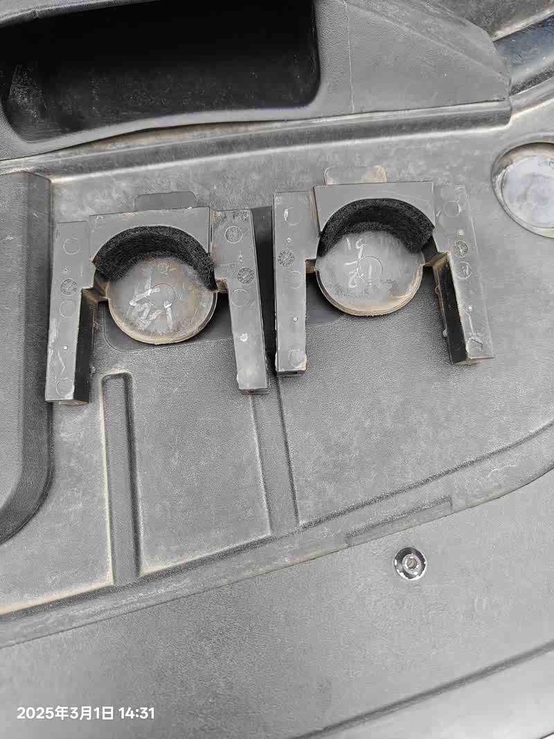

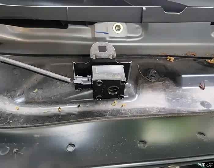

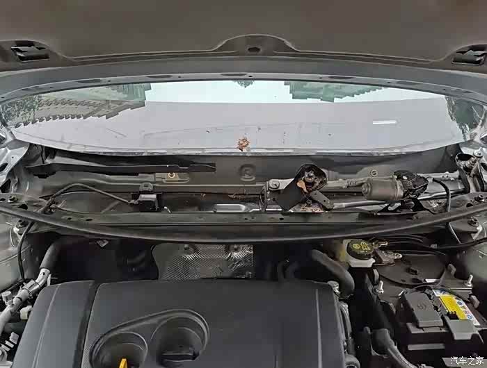

终于找到并解决中控屏附近的异响了,车是13四驱旗舰版,换过安卓屏,确定线束已经整理好,但总是在某些转速出现细密的哒哒声,一直没找到原因,昨天拆开雨刮接水板,清理准备松紧一下论坛里说的那几颗螺丝🔩,结果有了新发现,U形槽边缘稍靠右的蜂鸣器(锁车和开锁时出声的)是卡到底座上的,手轻轻敲打就出现了熟悉的哒哒声,直接用两根尼龙扎带扎紧,恢复各配件后试车,声音消失,圆满解决问题。另外发现水箱也很框动,牌照架和下中网也容易出声,就一并解决了,水箱的卡子加了绒布垫片,牌照架打了个小孔用扎带固定到下中网上,从此行车只有发动机声音、风噪和胎噪了。和因为一个人操作,没能拍照,(论坛里找的车友的图片)有同样问题的车友可以试试。

这个不是感应器,是锁车和解锁车时发出“嘀嘀”声的蜂鸣器。
