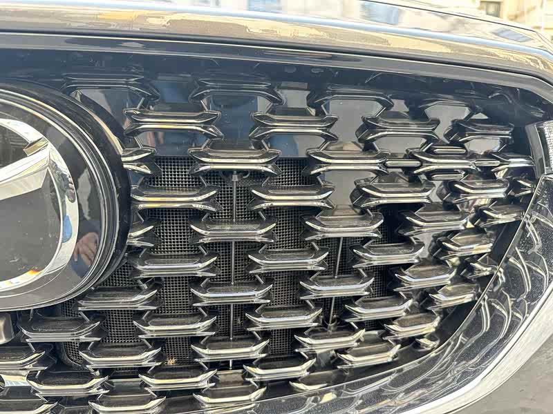

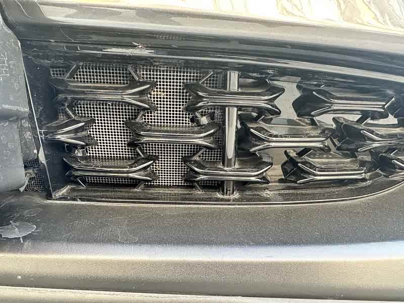

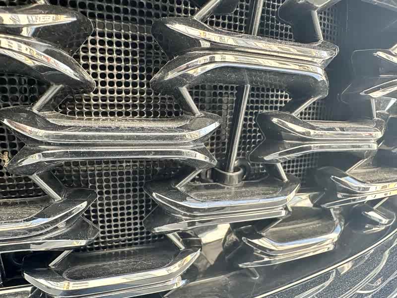

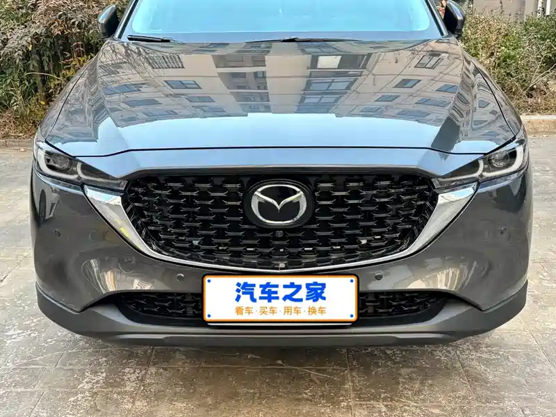

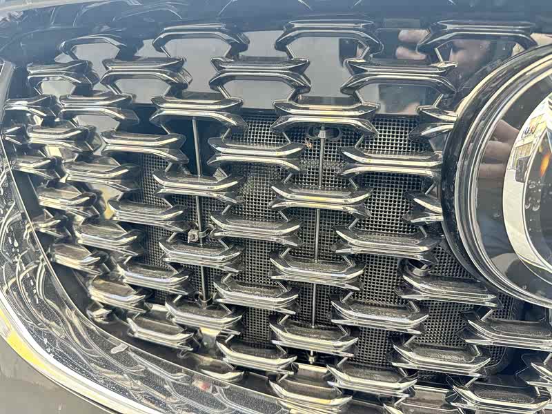

防虫网加装,由于马自达 CX5 前中网设计镂空面积比较大,常年跑下来必定前散热器和空调冷凝器会吸附大量飞虫和柳絮,大量附着也不好清理,同时对水箱散热多少还是有点影响。
本人属于强迫症患者,新车提回来就着手安装安装防虫网,上一辆车骐达的防虫网是直接安装一个长方形整片,这次-5 新车不想拆卸配件太多,直接从网上购买专车专用的左右上下四片装,拆卸区域主要是中央上侧两个固定螺丝和十多个塑料卡扣。拆除以后中网还不能完全拆除下来,只能利用一点间隙进行安装。一只手进中网内测固定防虫网,一只手在外侧用扎带进行绑扎,相对比较麻烦点,好在装好以后从外侧基本看不出来,毫不突兀,无违和感,与中网颜色基本吻合。后期可以避免 阻挡 95% 的 飞虫附着水箱。水箱散热器和冷凝器常年清清爽爽。
有人觉得加了防虫网会对水箱散热有影响,不利于空气流通,这个问题在-5 车型里不存在,装了以后夏季最炎热季节,长时间驾驶有时-5 水温还达不到标准 90 度标准范围,所以车友放心装。
