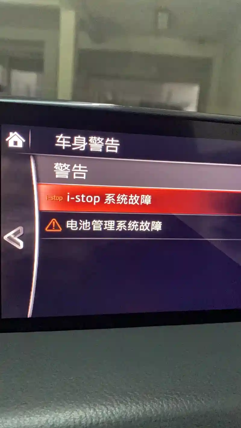

问 今天仪表报电瓶故障 删除 推荐精华 置顶 取消置顶 关闭回复 打开回复 推荐编辑 楼主禁言 移动帖子 重置头像 操作记录 瑞金的它乡 0浏览 · 2024-12-14 01:04· 发布于广东 今天天气冷一点,仪表报电瓶故障。明天冲一下电,我故计也用不了多久。问一下各车友要哪个品牌的电瓶好用一点 举报 打开汽车之家 阅读体验更好 相关问题 更多 问左前报警一直不停 0回答 问17年马自达CX-5 0回答 问各位好!请教一下 0回答 问蓝牙音乐界面 0回答 问请问cx-5油耗多少 0回答 问油坛归来,疑窦重重 0回答 全部回复 只看楼主 小伟杰 关禁闭 已屏蔽 雷克萨斯IS 电瓶这边使用寿命的话一般在3~4年左右,如果出现车辆停放1~2天无法启动,排除车辆没有漏电的情况,那就进行更换电瓶就可以了,更换电瓶的品牌可以选择使用瓦尔塔以及骆驼,这两个都是大品牌,没有任何问题的,可以放心使用。价格的话呢,你这个车在350~400左右。 2024-12-14 01:10 来自贵州 回复 沙发 屏蔽此人 举报 删除 取消删除 禁言 重置头像 共有条对话 > OopsDuang 关禁闭 已屏蔽 马自达CX-5 博世有65A的,也是骆驼代工 2024-12-14 01:28 来自贵州 回复 板凳 屏蔽此人 举报 删除 取消删除 禁言 重置头像 共有条对话 > 有马自达 关禁闭 已屏蔽 马自达CX-5 你用了多久啊报故障码 2024-12-14 06:06 来自江西 回复 地板 屏蔽此人 举报 删除 取消删除 禁言 重置头像 共有条对话 > Amin马自达车友 关禁闭 已屏蔽 马自达CX-5 你原车的还是骆驼,我们是汤浅,感觉没你的好 2024-12-14 06:29 来自陕西 回复 屏蔽此人 举报 删除 取消删除 禁言 重置头像 共有条对话 > 墨上尘烟 关禁闭 已屏蔽 马自达CX-5 这个是自动启停故障?有什么影响,如果不能自动启停那不是更好,这个功能本来就鸡肋 2024-12-14 10:13 来自广东 回复 屏蔽此人 举报 删除 取消删除 禁言 重置头像 共有条对话 > PengPeng101 关禁闭 已屏蔽 马自达CX-5 如果你为了方便,那就买原车的原型号的,如果为了价格,那就多个品牌对比 2024-12-14 10:36 来自陕西 回复 屏蔽此人 举报 删除 取消删除 禁言 重置头像 共有条对话 > a凹凸曼a 关禁闭 已屏蔽 马自达3 昂克赛拉 反正自动启停也不怎么用,问题不大 2024-12-14 10:47 来自重庆 回复 屏蔽此人 举报 删除 取消删除 禁言 重置头像 共有条对话 > 吴西西小朋友 关禁闭 已屏蔽 马自达CX-5 开暖风有塑料味吗 2024-12-14 13:20 来自湖南 回复 屏蔽此人 举报 删除 取消删除 禁言 重置头像 共有条对话 > 吹风ljp 关禁闭 已屏蔽 你原车的还是骆驼,我们是汤浅,感觉你的没我的好,我汤浅用了四年多 2024-12-14 13:49 来自浙江 回复 屏蔽此人 举报 删除 取消删除 禁言 重置头像 共有条对话 > 吴西西小朋友 关禁闭 已屏蔽 马自达CX-5 你的车开暖气有一股难闻的塑料味吗 2024-12-14 13:54 来自湖南 回复 屏蔽此人 举报 删除 取消删除 禁言 重置头像 共有条对话 > Faith300 关禁闭 已屏蔽 马自达CX-30 马自达用骆驼和汤浅的都可以 2024-12-14 14:07 来自江苏 回复 屏蔽此人 举报 删除 取消删除 禁言 重置头像 共有条对话 > 涵涵啊啊啊啊啊啊 关禁闭 已屏蔽 马自达3 昂克赛拉 是不是电池寿命到了,可以去店里免费测一下电池健康度,如果是电池问题,就要考虑更换了 2024-12-14 19:33 来自浙江 回复 屏蔽此人 举报 删除 取消删除 禁言 重置头像 共有条对话 > 迎面朝阳 关禁闭 已屏蔽 马自达CX-5 能扛过冬天就可以再用一年。不过建议还是换吧。 2024-12-15 12:31 来自湖南 回复 屏蔽此人 举报 删除 取消删除 禁言 重置头像 共有条对话 > rvbinbjy 关禁闭 已屏蔽 马自达CX-5 用了三五年可以考虑换吧 2024-12-15 12:51 来自江苏 回复 屏蔽此人 举报 删除 取消删除 禁言 重置头像 共有条对话 > 最强大脑袋 关禁闭 已屏蔽 马自达CX-5 好像说骆驼的要好一点 2024-12-15 13:57 来自四川 回复 屏蔽此人 举报 删除 取消删除 禁言 重置头像 共有条对话 > B1F99 关禁闭 已屏蔽 发现运动 瓦尔塔 2024-12-15 23:10 来自新疆 回复 屏蔽此人 举报 删除 取消删除 禁言 重置头像 共有条对话 > 白羊座060511 关禁闭 已屏蔽 马自达CX-5 当普通电瓶用吧[捂脸] 2024-12-15 23:13 来自新疆 回复 屏蔽此人 举报 删除 取消删除 禁言 重置头像 共有条对话 > Amin马自达车友 关禁闭 已屏蔽 马自达CX-5 如果不影响打火啥的,不用管,只管开就行。这车皮实。 2024-12-16 07:09 来自陕西 回复 屏蔽此人 举报 删除 取消删除 禁言 重置头像 共有条对话 > 有马自达 关禁闭 已屏蔽 马自达CX-5 骆驼应该还不错的。群里老说什么汤浅 2024-12-16 07:17 来自 回复 屏蔽此人 举报 删除 取消删除 禁言 重置头像 共有条对话 > a凹凸曼a 关禁闭 已屏蔽 马自达3 昂克赛拉 应该是可以换电瓶,直接去店里换一个 2024-12-16 07:42 来自重庆 回复 屏蔽此人 举报 删除 取消删除 禁言 重置头像 共有条对话 > 还想在主楼增加内容?点击续写主楼内容 登录 参与更多互动 发表回复 打开App,查看更多评论 首 页 上一页 下一页 末 页 跳 转 取 消 还想在主楼增加内容?点击续写主楼内容 登录 参与更多互动 系统故障 发表回复 图片最多上传9张 微信好友 微信朋友圈 新浪微博 QQ好友 QQ空间 取消 相关推荐 加载中
