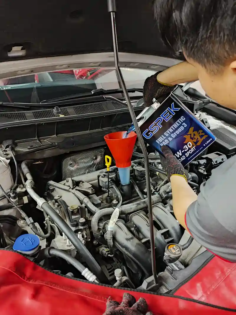

一、更换机油机滤
这次选用的机油是日本极派机油,我的车子是2.0排量,因此只需要4L机油就足够了,一桶倒进发动机里刚好
机滤选用的是国产品牌韦斯特,滤纸是全合成滤纸,品质很不错。机滤型号和日产是通用的,果然日系一家亲
