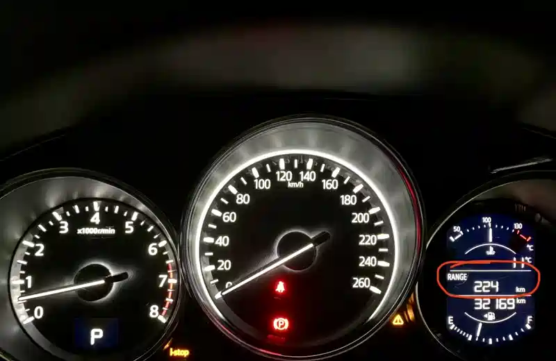

去店里检查蓄电池的电压。在车辆未启动时,正常的蓄电池电压应该在12V左右。万用表的探头正确连接到蓄电池的正负极上,发现电压只有11.5V,这比正常电压略低,后来看到仪表盘的三角图标,综合电压较低和仪表盘的情况,基本可以判断是蓄电池出现了问题,需要更换。
