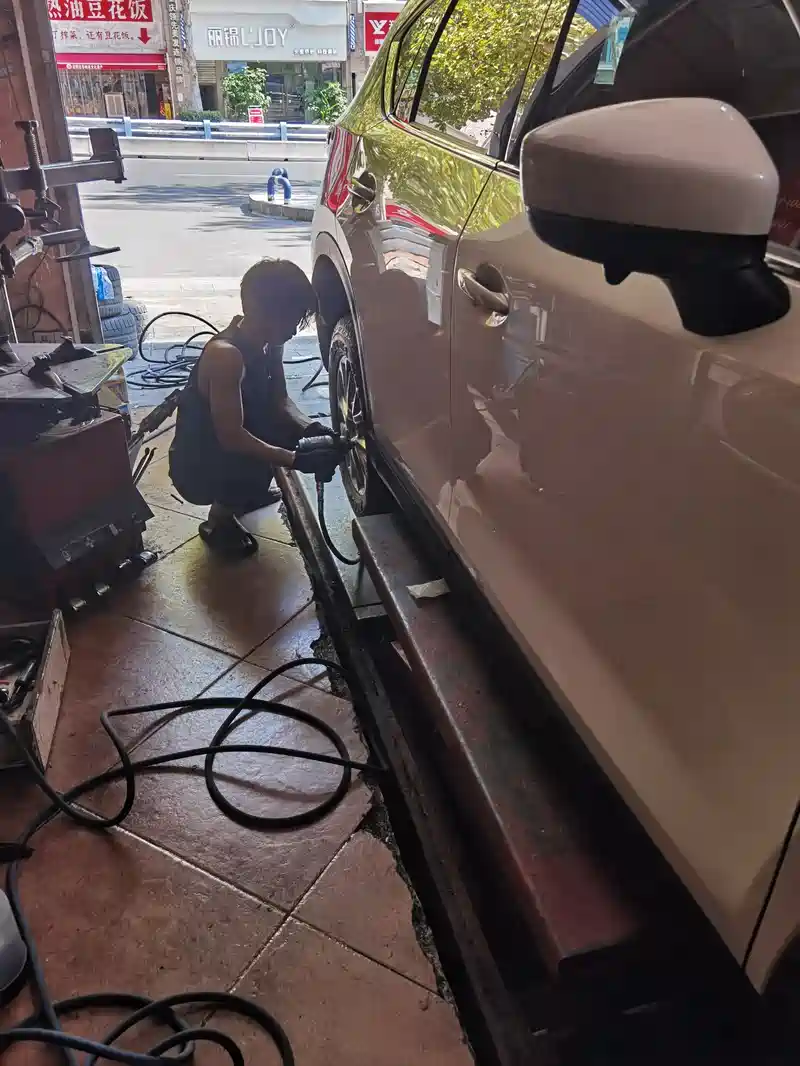

前段时间去家附近的轮胎店更换胎压传感器,老板开口就要280,吓我一跳,4个传感器才200,最终讲价到200块。
他拆下车轮就给我说刹车磨没了,要换。确实,肉眼自己看不清楚刹车片厚度,而且他说内侧的磨得比外侧快。因为活塞在内侧,我想想也是这个道理。
但之前的报价太高,我就觉得是黑店,问他价格多少,他说一付后刹480,而且是杂牌。吓得我赶紧拒绝。他还恐吓我说,盘磨废了,还要换盘,花更多钱。
我车轮还在他手上,只能谎称过几天回来再换。(结果还是用风炮给我瞎打螺丝,好几个螺丝打到了200+。cx-5标准是108-147)
