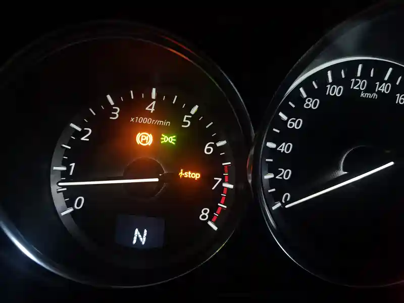

有时候拉手刹会出现故障码,如图,求解

症状:有时候拉手刹会出现故障灯,(P!)的故障灯是橙色,(P)的故障灯是红色,闪烁状态;但是停车后熄火后,再次启动,挂D档,故障灯熄灭。
起因:换刹车片后就一直有这个情况出现
出现频率:每天都会出现,等红绿灯拉手刹或者停车拉手刹就有几率出现
故障维持时间:大概半年
维修经历:
1. 更换刹车片,出现故障
2. 出现故障后,诊断为刹车电机失效,更换电机
3. 更换电机后半个月,依然出现故障,再次更换电机
4. 再次更换电机后仍然偶尔会出现故障
自检:
1. 出现这个问题并更换电机后,我每次拉手刹都留意电机工作声音,发现其中一个电机有时候会不工作,有时候工作
2. 这个故障灯,停车熄火后,再次启动,挂D档会自动熄灭
3. 出现这个故障灯,驻车刹车功能还是有的,但就不知道是不是两个轮子都有刹车
求高手们帮忙分析一下原因并只招,修车档去了3家,仍然没有解决问题![]()
或者有马自达专修店的私信我...地点广东佛山
再或者,有马自达微信群,QQ群的拉我一下,谢谢
