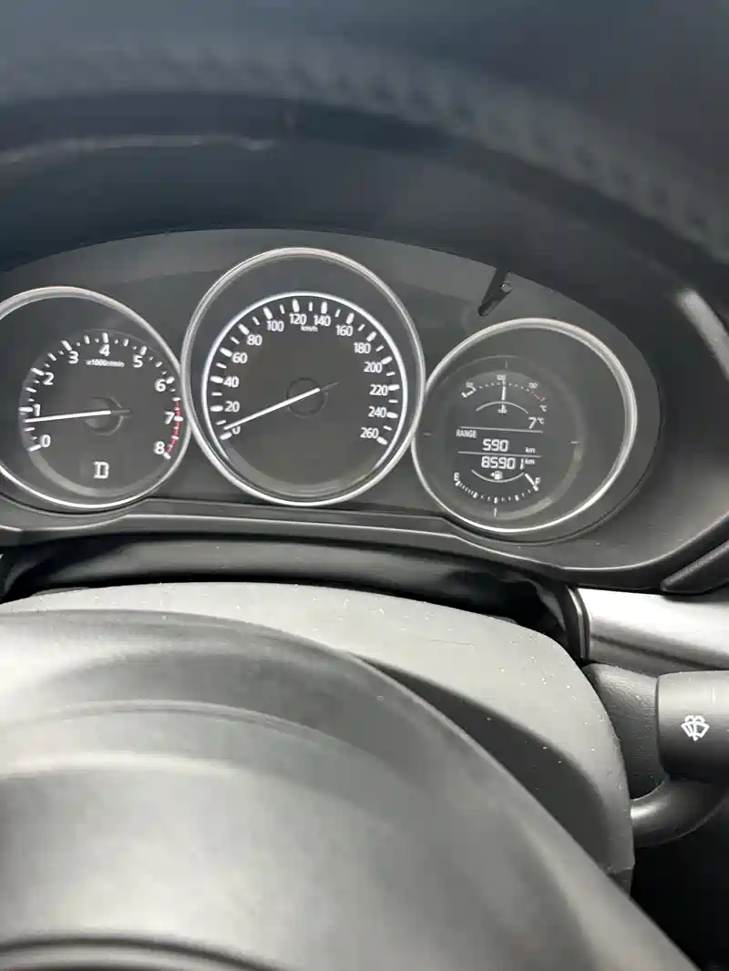

删除 推荐精华 置顶 取消置顶 关闭回复 打开回复 推荐编辑 楼主禁言 移动帖子 重置头像 操作记录 可乐吗 0浏览 · 2024-05-07 20:35· 发布于浙江 用车大全 各位大佬 CX-5后备箱改装的电尾开不了门了,去修理厂问了电尾模块坏了,要1800块 有没有遇见这种情况的大佬怎么解决的,价格便宜的或者有重新恢复手动的尾门的有没有,帮忙指教一下。 举报 打开汽车之家 阅读体验更好 全部回复 只看楼主 超级奶爸t 关禁闭 已屏蔽 0 1800再添一点可以换一整套了 2024-05-07 22:58 来自广东 回复 沙发 屏蔽此人 举报 删除 取消删除 禁言 重置头像 超级奶爸t 关禁闭 已屏蔽 0 把电撑杆换成液压的不就改回手动了吗 2024-05-07 22:59 来自广东 回复 板凳 屏蔽此人 举报 删除 取消删除 禁言 重置头像 后视镜下的世界 关禁闭 已屏蔽 马自达CX-5 0 先别急着换,修理厂说的也不一定是真的,有可能是你的电池不够电,导致后尾门打不开,或者是出现乱码,先把前机盖打开,用小扳手把电池的负极断电5分钟 然后再接回去,可以重置程序,打火着车,如果按后尾箱的按键能听到三声短鸣的“滴滴滴”,挂空挡,重新进入P档,再次按后尾箱键位试试,这时候在应该就可以了,先试试 2024-05-08 03:12 来自广东 回复 地板 屏蔽此人 举报 删除 取消删除 禁言 重置头像 买马自达还是买凯迪 关禁闭 已屏蔽 0 很多车主,把电动改手动了,哈哈哈 2024-05-08 12:03 来自安徽 回复 屏蔽此人 举报 删除 取消删除 禁言 重置头像 海的声Q 关禁闭 已屏蔽 0 我的是原装的面前好用!就是不知道以后耐不耐得住 2024-05-11 23:48 来自浙江 回复 屏蔽此人 举报 删除 取消删除 禁言 重置头像 还想在主楼增加内容?点击续写主楼内容 登录 参与更多互动 发表回复 打开App,查看更多评论 首 页 上一页 下一页 末 页 跳 转 取 消 还想在主楼增加内容?点击续写主楼内容 登录 参与更多互动 系统故障 发表回复 图片最多上传9张 微信好友 微信朋友圈 新浪微博 QQ好友 QQ空间 取消 相关推荐 加载中
