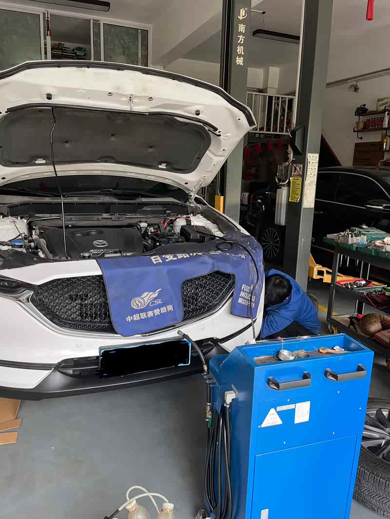

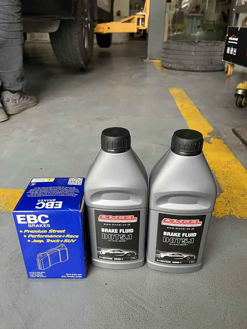

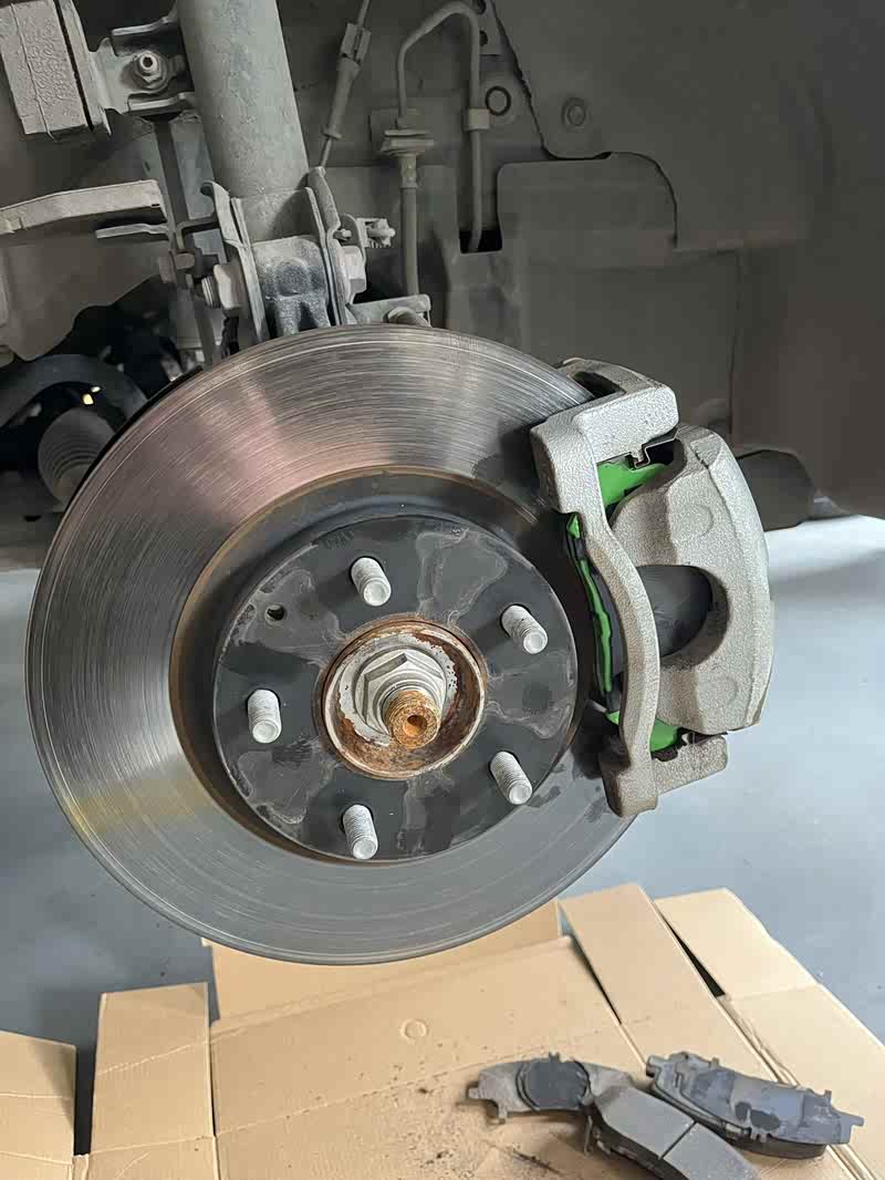

离上次发杠五刹车问题有半年多了 用过很长一段时间说说感受 去年9月份跑了趟长途感觉高速上刹车不是很给力就想改善改善 于是就各种咨询各种看 卡钳呀碟片呀皮呀等等 最后也是因为麻烦 口袋问题 选择了最简单的办法 换皮换油 本来想换钢喉还是怕麻烦 网上打听选择的品牌 总结没有任何变化 想改善只能换卡钳了

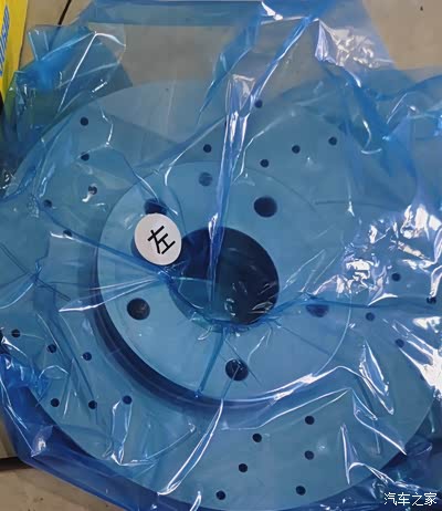

我换的国产(山东产)划线盘,进口刹车片,效果极好。泵没有问题,没换。

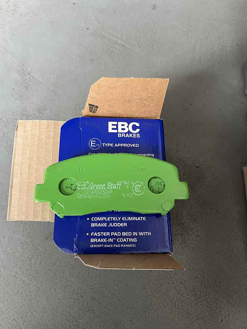

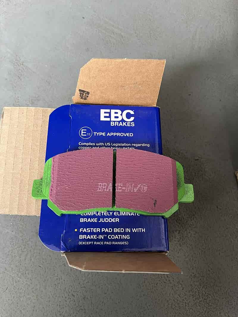

这个冬天刹车有点响,保养和洗车的时候都问了师傅说刹车片要换了(事实证明被忽悠了,拆下来发现还很厚,尤其前刹还有很多,原车用了5万5千公里),然后就把前后都换了,前面ebc绿皮(淘宝半月前购买,519),后片菲罗多(京东半月前买,169),换了博士刹车油(京东买,34),工时费160,我个人感觉换之后刹车效果有提升,没有异响了,有没有粉不太在意,因为我也不洗车
供参考

ab7rhe 关禁闭 已屏蔽
我改的布雷博黑色金属片 改完效果非常明显可以说是俩台车 刹车一点就有 基本每个开我车的人都会说刹车太灵了
2024-05-11 21:58 来自湖南 回复
2012路在脚下 关禁闭 已屏蔽
天语 SX4
ab7rhe 2024/05/11 21:58:10 发表在 14楼
换了刹车盘?
