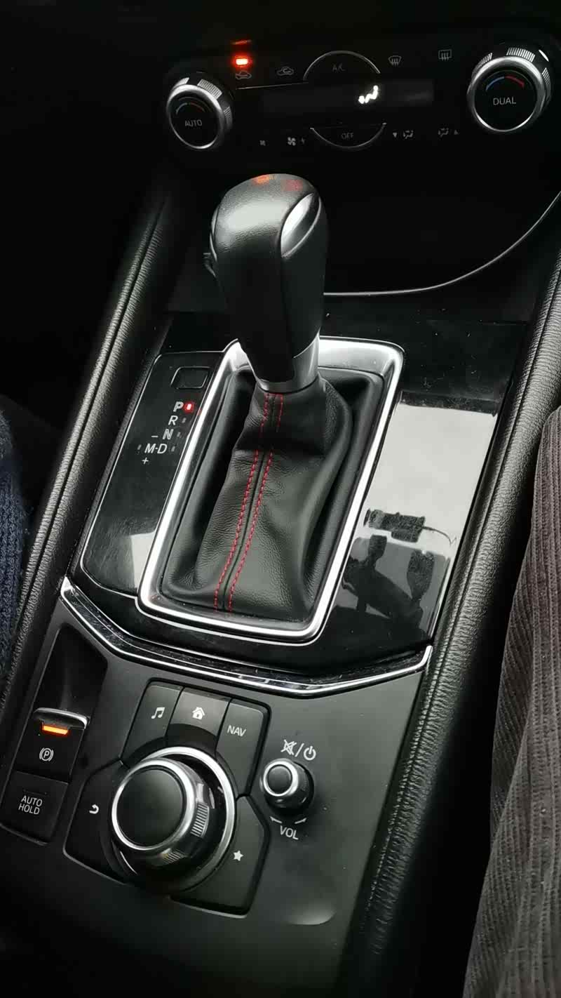

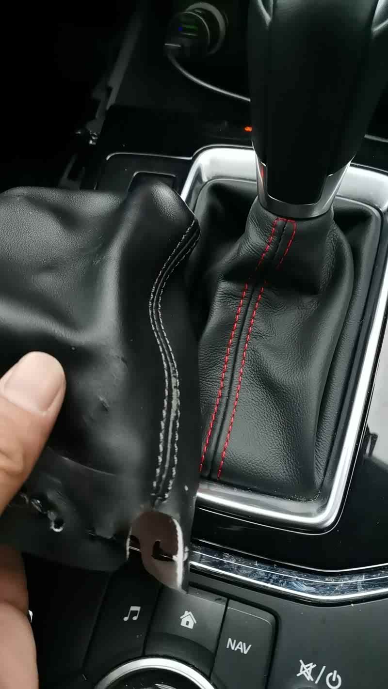

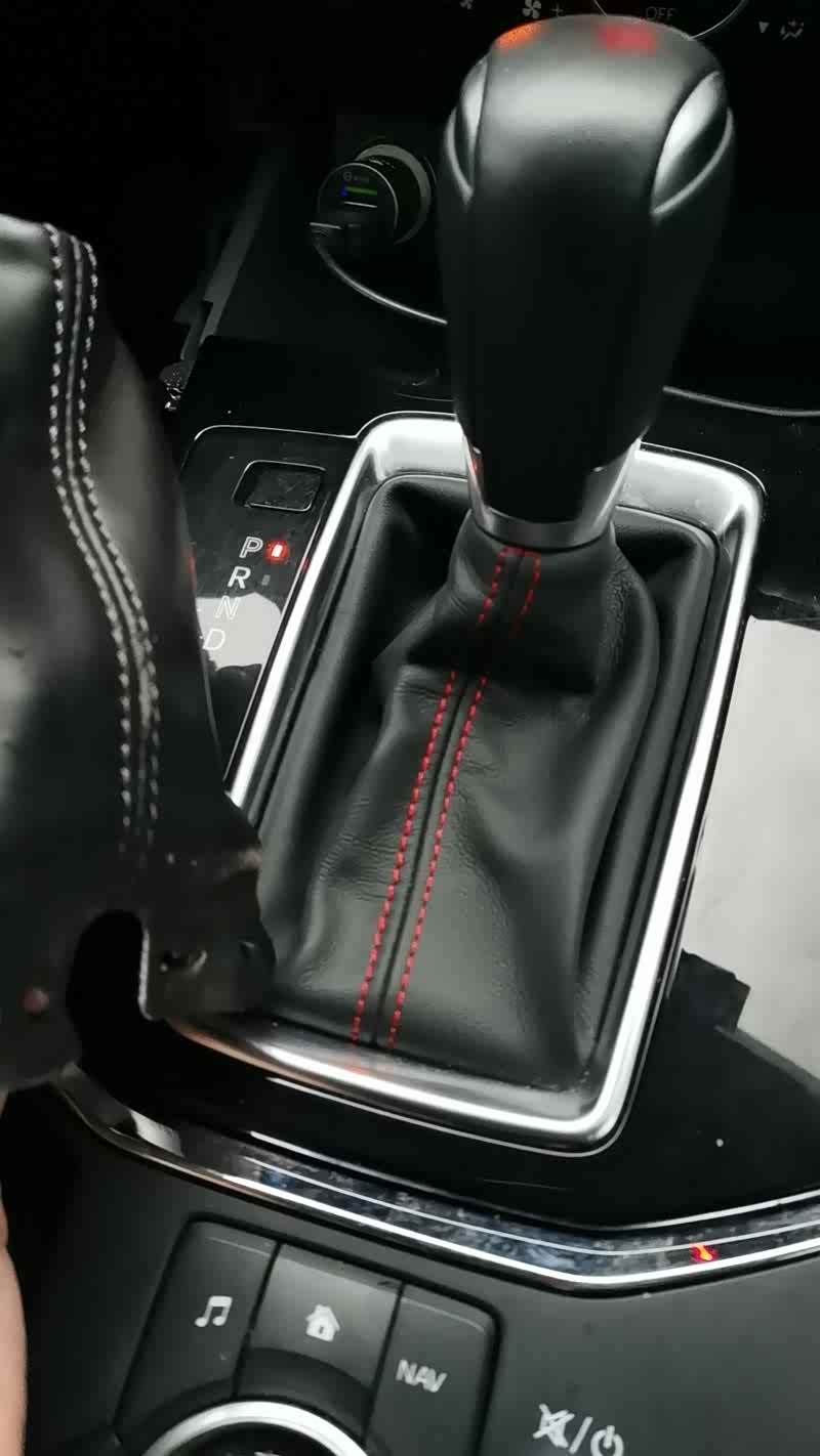

19款开了6万公里,防尘套破损淘宝55买了个真皮自己更换了,没啥技术难度就是拆档把头稍微慢难点,里面有个U型卡簧拉出来档把头就拔出来了,装上去的时候先把卡簧推进去,然后把档把插进档杆,然后用力拍下去就OK了。

我也换了个,进口牛皮65

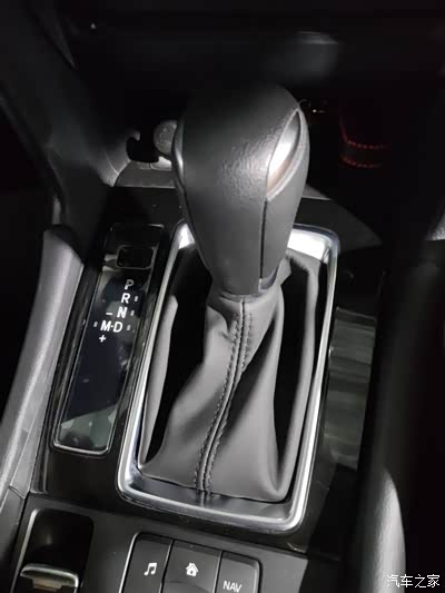

自动档把怎么搞坏的?我也要关注一下

早就换了😂 这也可能是马自达的通病
