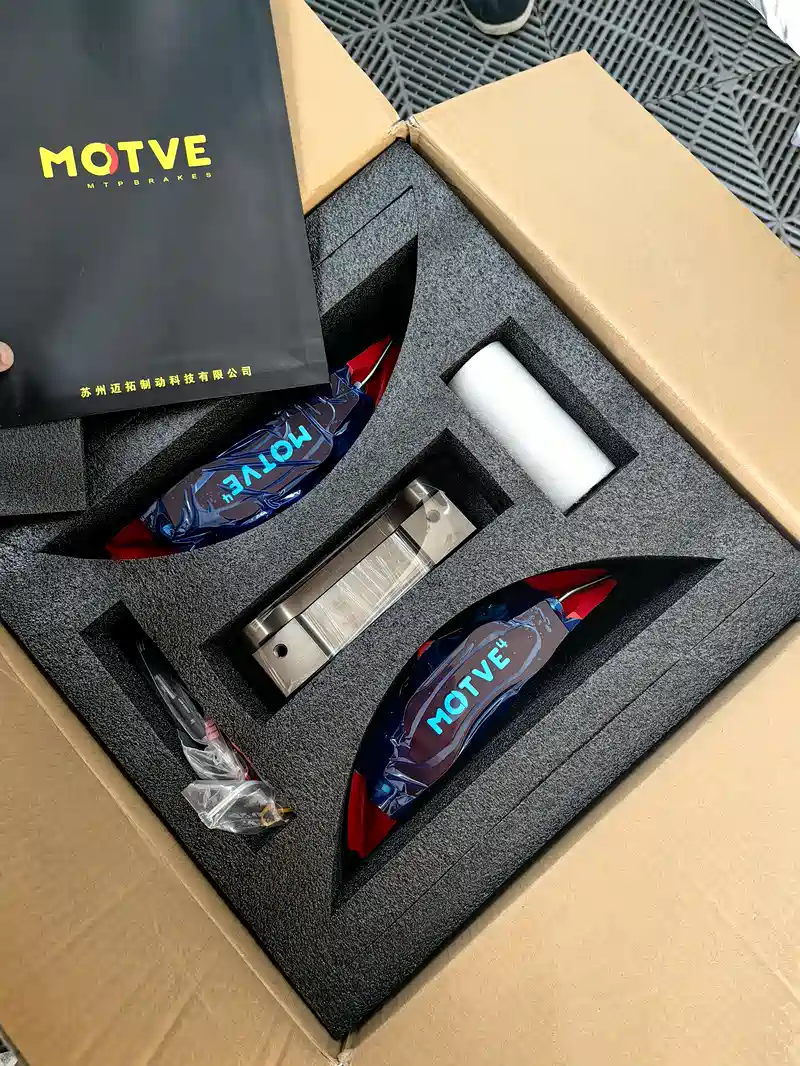

在升级CX8浮动双活塞,二手大鲍鱼和全新迈拓之间纠结
CX8双活塞全套硬件一度被炒到三千多,再算上工时费性价比全无;
被玩改装大哥推荐二手布雷博大四活塞,全套价格甚至比迈拓全新大四还贵,
遂支持国产,直接订了MT4
遂支持国产,直接订了MT4
测量数据后订了330的盘和20mm的法兰*4
安装过程比较顺利,一个半小时硬件、刹车油、调试全搞定;帮我安装的兄弟说cx5大力股潜力很好六活塞都够用,而且cx5改装刹车比较方便(也是这兄弟专业)。
成品效果还是很帅很闷骚的
其实20mm的法兰还是有很大冗余,现在还富裕10mm+,235的胎没有明显超出轮眉我已经很满意了。
要说马自达技术好也确实是省心,我8.6万公里的车前刹车皮还剩一半多寿命!!!匪夷所思,
要说拉跨也是真刹不住,这套刹车要是用在昂克塞拉或者更轻一点的车上确实很好。
试玩车,灰常完美,刹车稳定不抖,制动力不突兀(可能是没开盘的原因)洗车收工!
到现在改装完有一个月了,随着一点点的磨合(大概开了两箱油1000km+)刹车性能会明显增强,找个时间好好开个盘应该会更好。
正常驾驶不会明显感觉出刹车出戏,只能说变得更线性了,虽然法兰只有20mm但是体感很明显,车的高速稳定性更好了,整体的驾驶感受更加自信,也比之前更敢踩油门了。
近一段时间关注了刹车盘和皮的磨损情况和刹车油液位,状态都很理想。
非常省心的一次升级。
