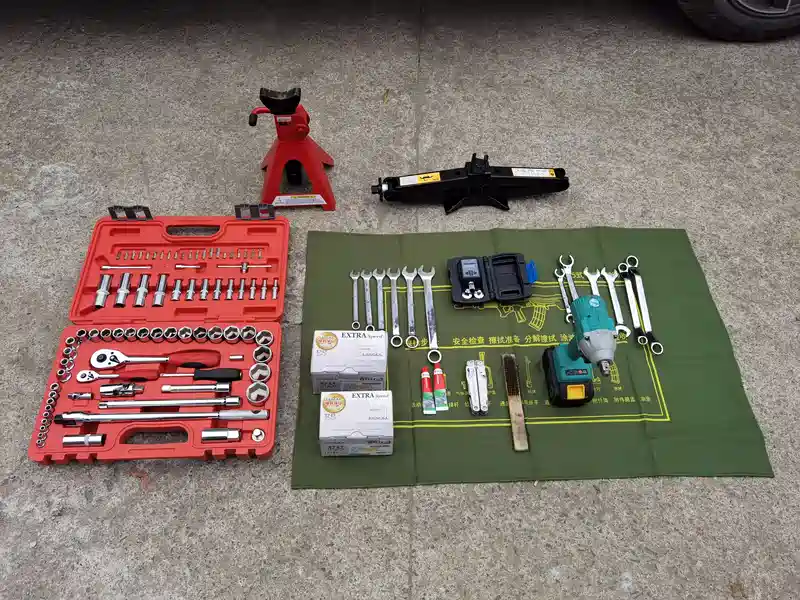

准备工具,其实必要工具只有千斤顶,14扳手(刹车螺栓),21套筒(车轮螺栓)
为了高原上省点力,把千斤顶换成电动的。
顶起车身,让车轮离地。安全第一,塞个马蹬。
