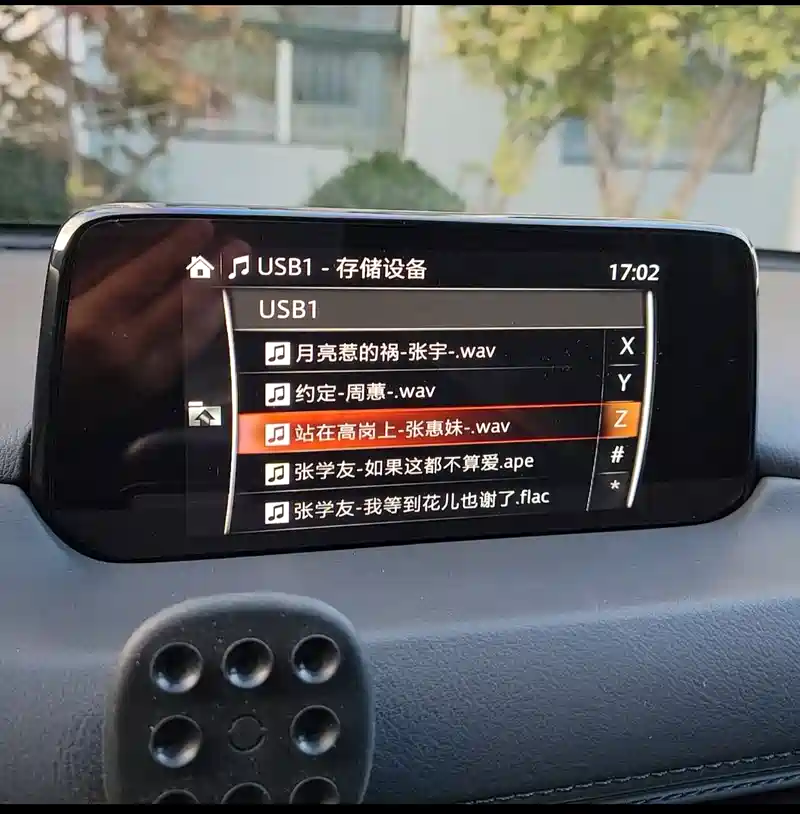

去年改装了丹拿音响,加了功放和DSP,无奈原车主机不支持无损音乐播放,用蓝牙链接DSP损失细节且不能使用悦联切歌等控制。就像是鲍尔特捆绑手脚去跑100米一样。一直感觉不爽。想换主机又没有很匹配的,终于在今年十一找到最佳解决方案,原车主机升级,完美支持大部分无损音乐格式,wav、flac、ape都可以完美读取,且支持行车视频和触摸。倒车雷达红橙绿三色警报,更安全直观。音乐细节、层次更加分明,终于可以释放改装音响的潜力了!!话不多说,直接上图
各种无损格式音乐

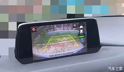

雷达三色显示,哪里危险更直观
红橙绿三色

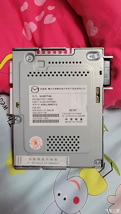

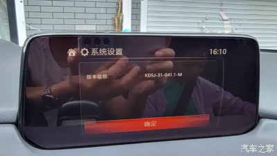

原车主机版本信息

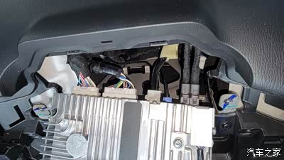

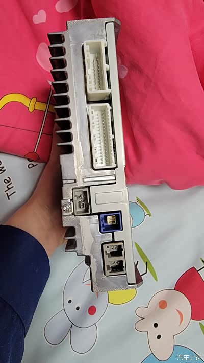

主机很容易取下
二代主机接口

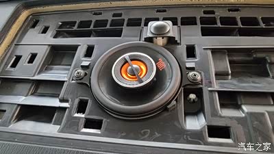

加中置喇叭,从上面拔下线束就可以!主机升级的时候一起加装就好了,那样装省事
JBL同轴中置喇叭,感觉声场略好点

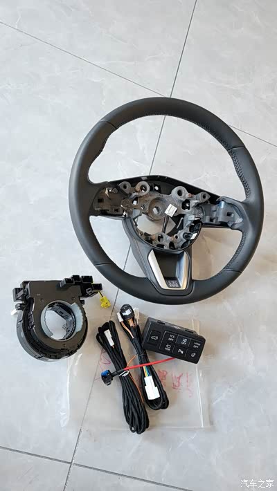

加热方向盘,双排缝线,做工很棒!找朋友帮忙安装,一小时搞定!冬天不用再受冻了
双缝线

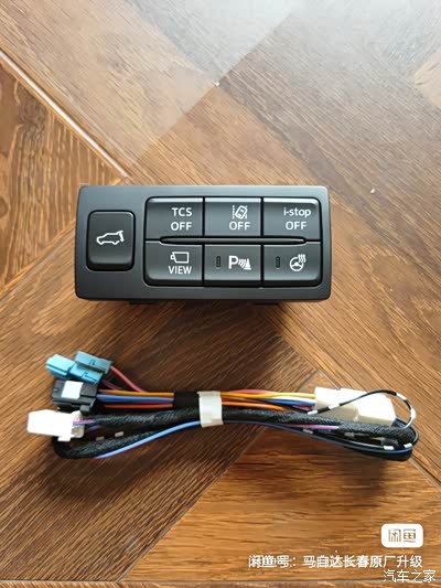

加热开关

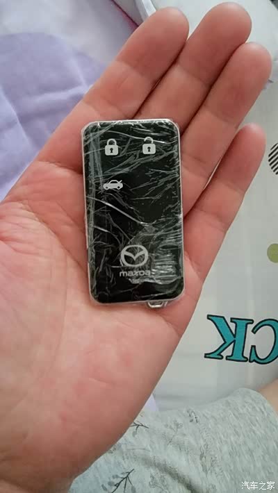

超薄钥匙,买回来自己匹配,有视频指导,放口袋舒服多了,尤其是夏天!缺点是信号弱,也就遥控10米左右
