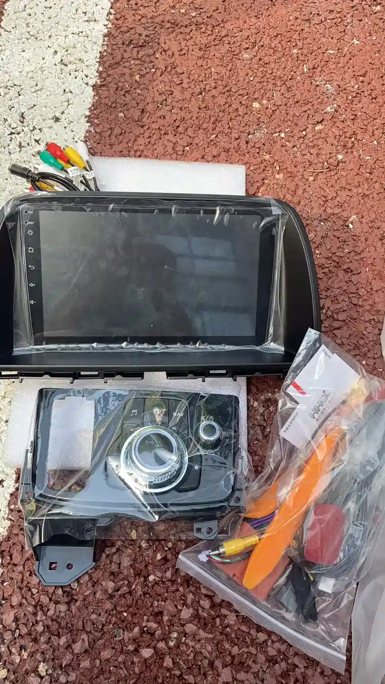

15尊贵的精英屏太恶心了,忍了好久,也看了很多帖子,看过飞歌,卡仕达,都太贵了,觉得老车不值得换那么贵的,最终选择HHQ,比原车精英屏好太多太多了,希望可以用的久一点。下面大概说下自己更换的步骤:
选择带B扭的,没有就想装一下
开始一堆线,看着还有点担心装不好
