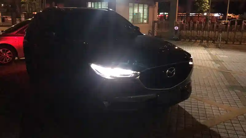

等了1个月终于在6月底端午节前一天上牌提车了,提车当天还贴膜了,弄了七七八八的都晚上了,这是第一张照片
