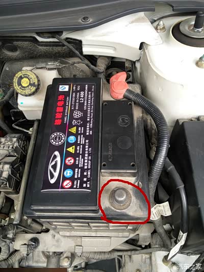

用螺丝刀或者套筒将电瓶的负极拆下,正好可以卡在正极的线下面。

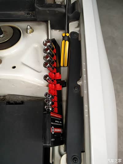

这就是我用的工具,最好是用一把长一点的十字螺丝刀,因为节气门一头的卡箍比较深。

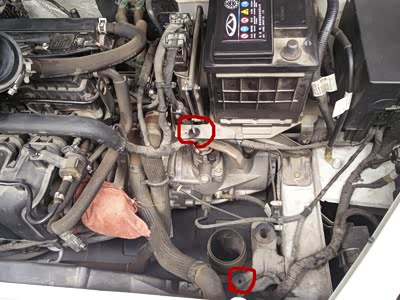

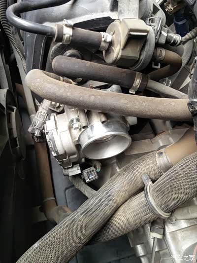

将空滤软管拆下,如果不好操作可以把空滤盒拆下来

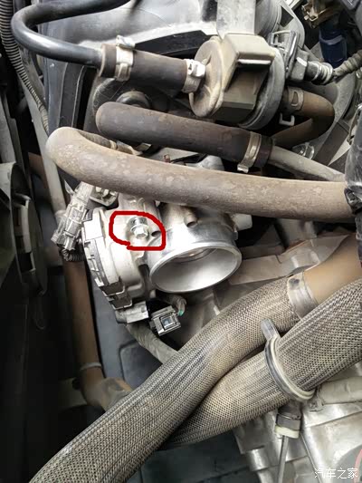

如图,红圈位置就是两个螺丝。最好是买一套带加长杆的套筒,我买的是4-14的套筒,带一根加长杆。

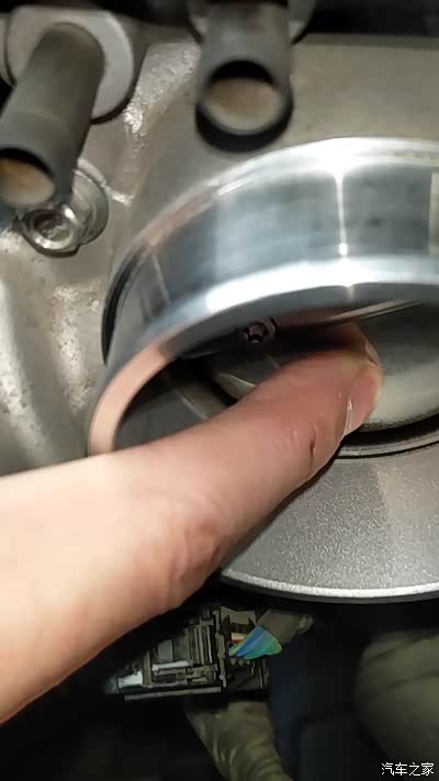

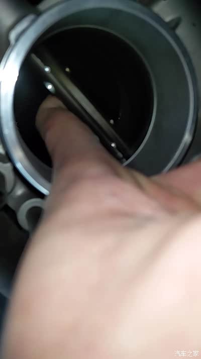

可以看见节气门边缘的积碳还是显而易见的。

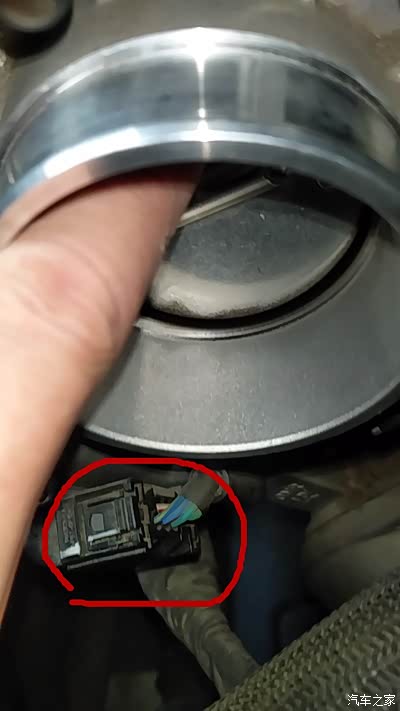

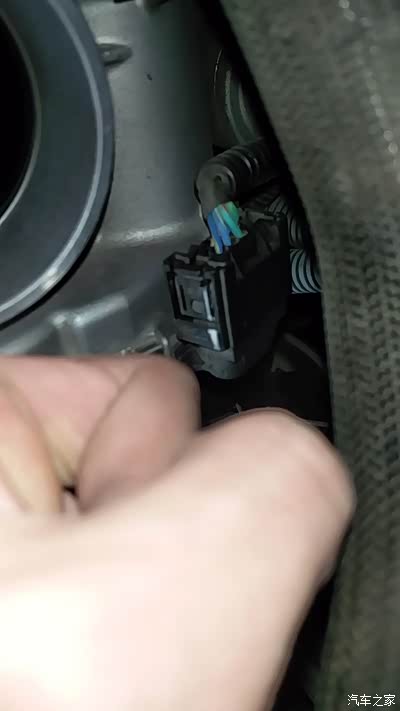

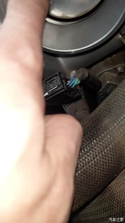

将电瓶负极桩头拆下后可以将节气门的插头拔下,这个不能用蛮力,插头上面有卡子,按下去就可以拔下来了。
然后将节气门的四颗固定螺栓用套筒拆下来,注意不要完全拧下来,不然节气门会掉下来。等到都松的差不多了,用一只手托着节气门,拆下里。

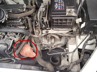

发动机和节气门连接的地方用干净的毛巾塞住,以免有脏东西进去。

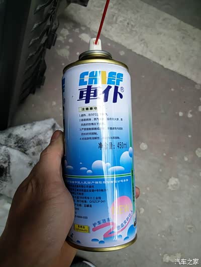

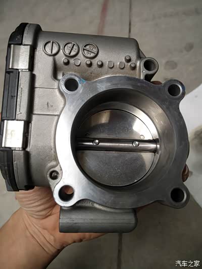

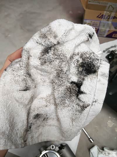

我是用网上买的清洗剂洗的,效果还不错,用力喷喷就下来了,然后找块布擦一下就好了。
清洗之后的节气门!然后将节气门装回去就好了。记住节气门的固定螺栓一开始不要上紧,等吃到力了就对角紧。紧好之后,将插头插上,空滤等复原就好了。
