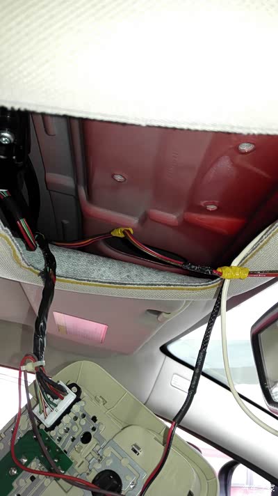

顶灯位置没有线束的车友,不要灰心,已有车友查看了顶棚线束到副驾工作台下方的插件里面有预留线,只把这个插件里的8和9引线至顶棚即可,现等侍车友装车验证,如是有好消息第一时间分享给没有预留线束的车友,敬请关注。也可加群交流。

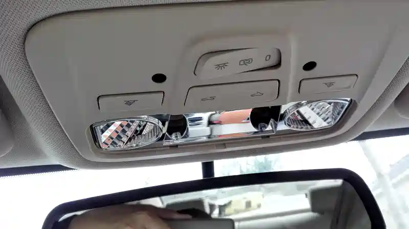

第一步,拆顶灯,如何拆开顶灯就不多说了。

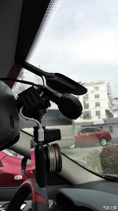

找到雨量传感器线束,原车预留,捆在顶灯线束上,手一摸就能摸到,解开拉出。

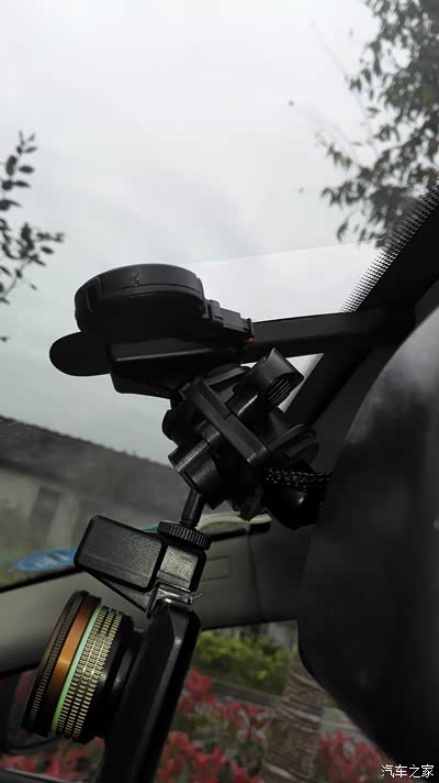

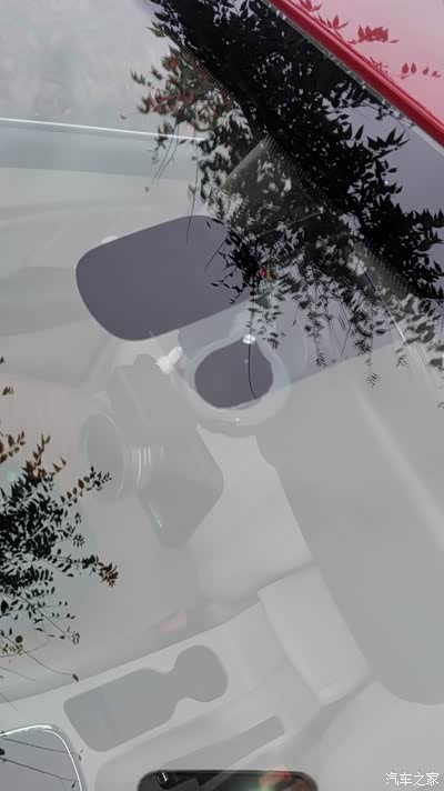

接上雨量传感器,把雨刮开关打到间隙档,用手在传感器前来回摆动,看一下雨刮工作不,试的过程注意不要弄脏传感器表面。
因为我是临时固定,也没有用胶,就直接贴在后视镜座边上,如果找不到合适的罩子,这样固定也可以。工作没问题,就是难看一点。(PS.有贴膜的同学注意,贴上传感器要把传感器位置的贴膜清除掉,不然影响进光量)

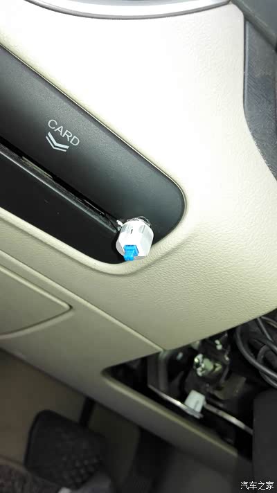

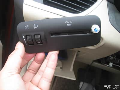

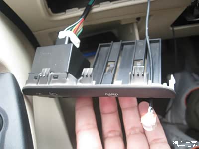

因为艾七原厂没有自动大灯组合开关,我先找了一个小的自锁开关代替,等有机会拆开大灯组合开关改装或者换上虎5的自动大灯开关,因为楼主在一八线小城,没机会接触到相关部件。貌视大小结构和插件都一样,具体能不能通用还得等各位车友试之。。。
找了一根双芯线,焊之。。。
封了一点大力胶水在背部。另一端拨皮上了点焊锡,把线弄硬一点好插入组合开关插件。
上车,因之前验证时拆开了方向盘下护罩,这里就不多说明了,不会的同学可以加群看教程。
用手把大灯调光和背光开关组顶出,把线从卡槽中穿入,并放置最右边。
双面胶粘上。为的是以后有合适的大灯开关这个拆掉一点痕迹都不留。
最后装车效果,虽然不好看,但实实在在发挥这作用。。。

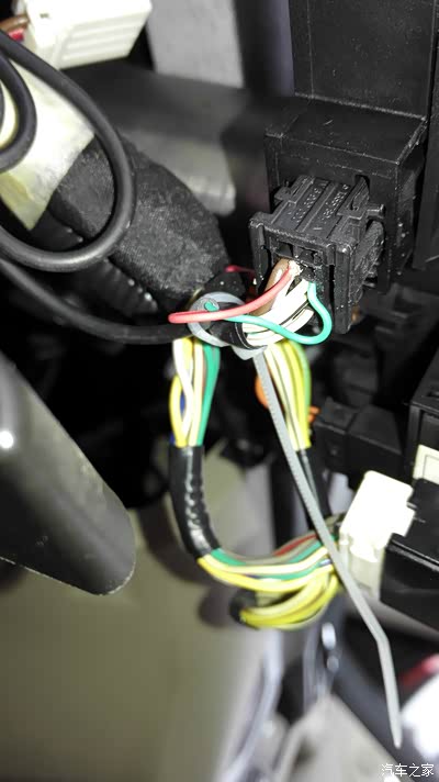

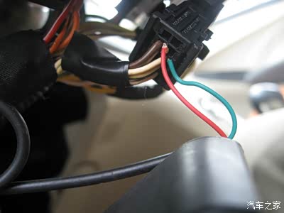

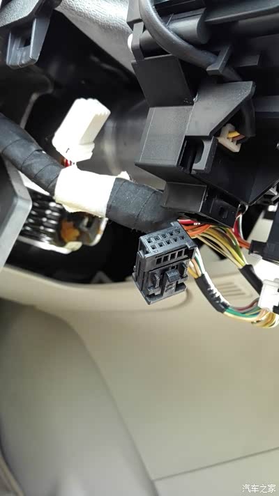

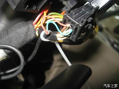

拔下大灯组合开关的插件,上面有标脚号。
看好,一根线插入2脚,一根线插入8脚,因为楼主上了一层焊锡,所以比较好插入。一点都不破坏原车线路。
试之,打开开关,如果光线较暗,大灯会自动点亮。。。反之,不亮,你可以把组合开关开到小灯或大灯位置处,这时自动大灯模式下,应不起作用,如果起作用,请检查开关有没有打开或线头接触良好不。
扎带捆上,以防松动。
试下,一切正常。。。原样恢复。。。

从外面看传感器。。。
