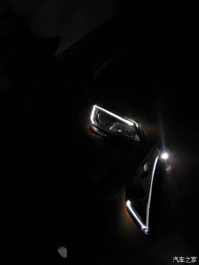

前图先镇楼!
奥迪大灯

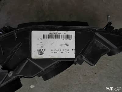

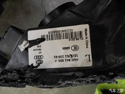

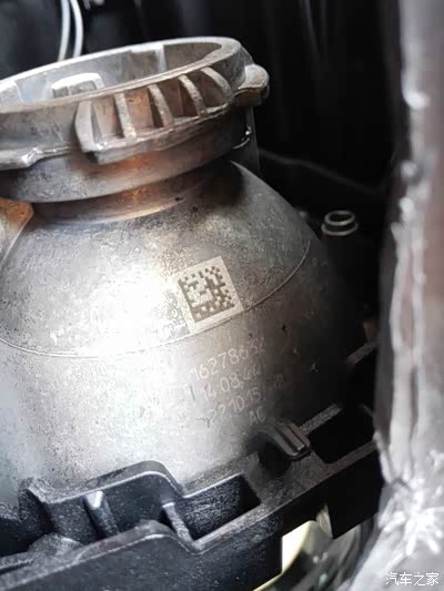

海拉5 15年10月2号出厂另一个14年9月份真品 带壳购买

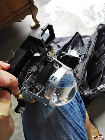

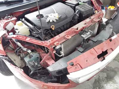

提前购买的事故奥迪大灯自动动手拆卸小心翼翼、

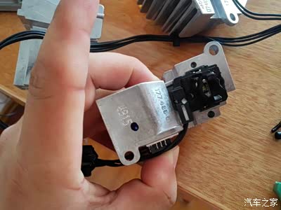

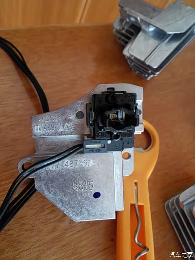

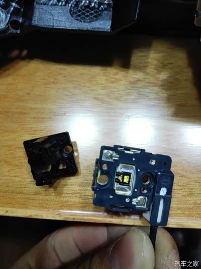

光导日行灯 海拉品牌非常不错亮度很亮就是发热太大 70度左右

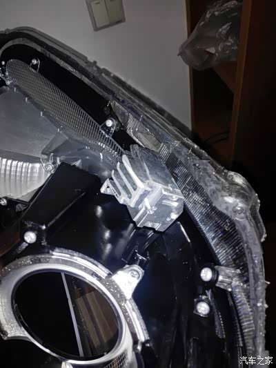

背后的铝合金散热板

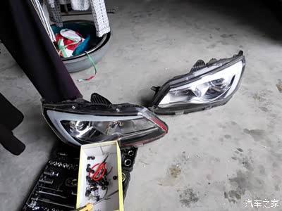

拆下的的细节。

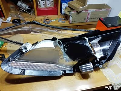

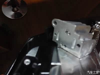

大灯空间非常不理想所以我把铝合金散热板切割小块但是不能没有、!
预定方案 过程非常复杂这里我就不细说 研究好久久,

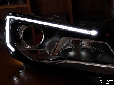

定位好了!
出样了!
只能看看

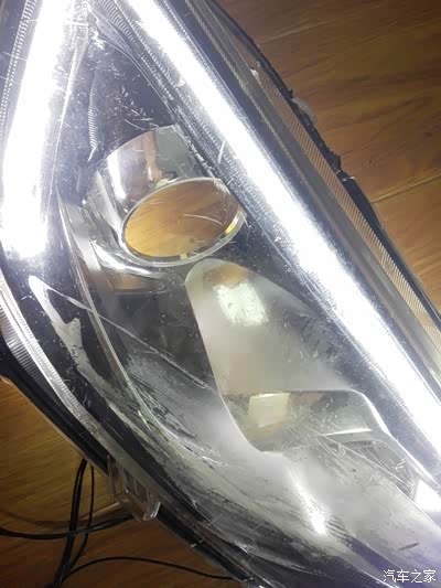

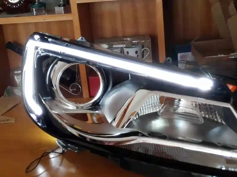

这个导光条的淘宝买的亚克力材质,和原厂奥迪的PC材质不能比 背后有刻痕和原厂的有很大的差距,亚克力可以加热弯曲可是PC就有气泡效果很不理想
初定样式都是慢慢的细裁剪,好了日行灯初定打磨出来下面就开始折腾透镜
白天弱光
亮度还可以,勉强用用吧

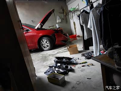

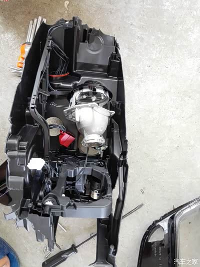

各种拆,
两个大灯下地了
自制的纸箱烤大灯,由于是一个人操作无法拍过程的照片就省略一万字。。。。。。。。。。。。。。

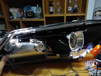

静静的在哪里等着我去装

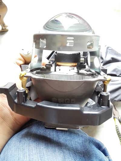

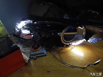

大灯开了 这个是Q5透镜
质量不敢恭维

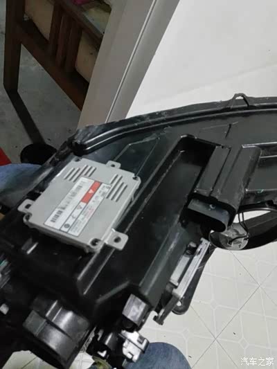

华科安定

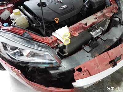

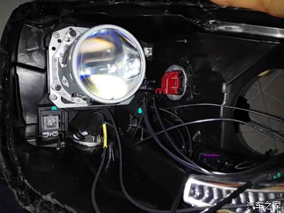

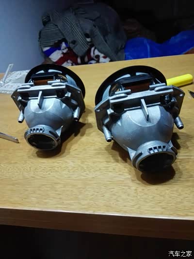

过程就不一样发了 这是改装好的海拉5 全部加上去了用转接支架效果不错,

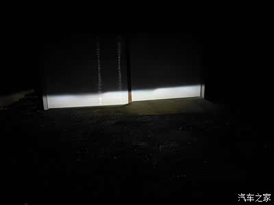

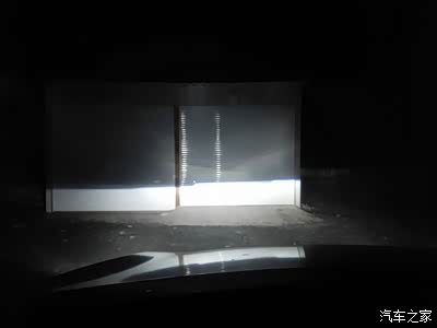

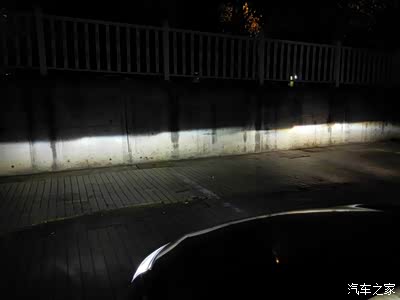

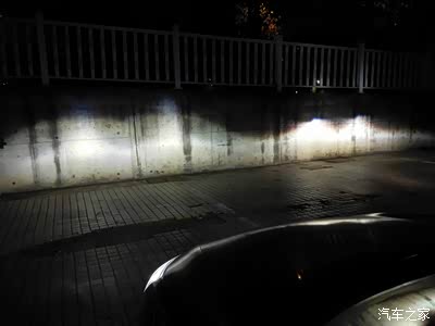

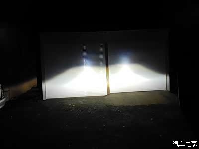

这是国产美标切线Q5近光,
国Q5远光

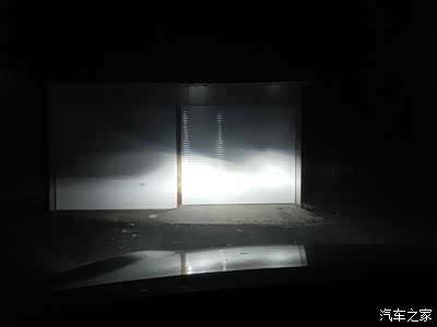

进口海拉5近光
海5远光

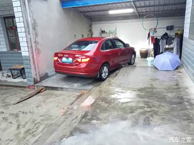

左边是艾瑞泽7改装的海拉5就是我的车右边是艾瑞泽5原厂透镜我帮他改的氙气灯明显对比下比我们的原厂艾瑞泽7透镜好多了
远光,看出来了吧!
我说进口的灯泡色温果然比国产的要好很多。没法比的这就是差距 不是国产不好这个需要相互学习!
