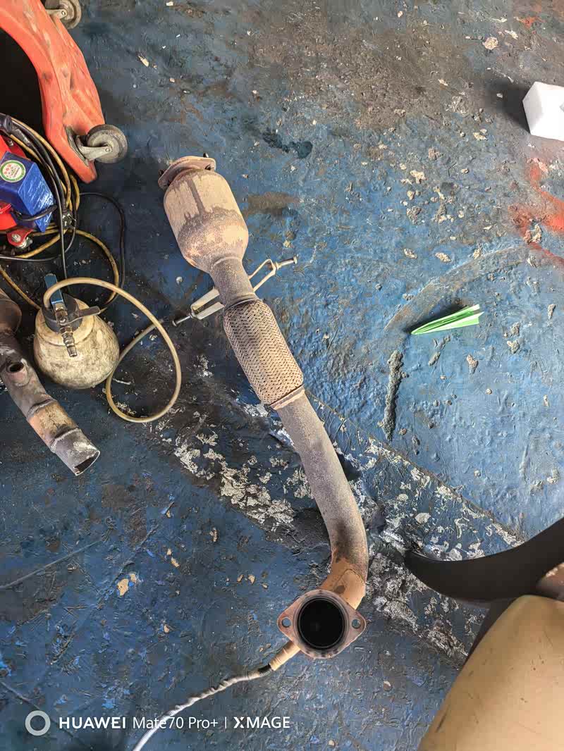

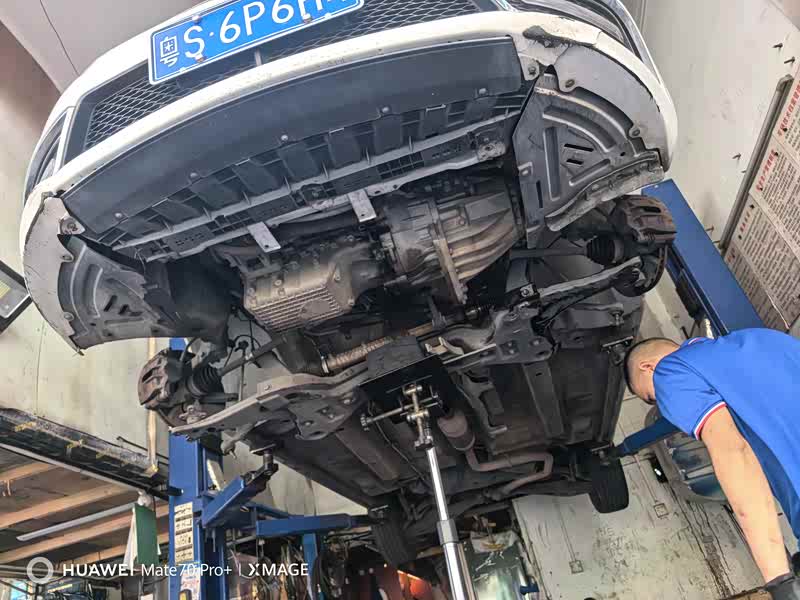

最近开车老听到前面异响,去检查发现是方向机老了,检查说要更换方向机,去汽配城报价630工时费300真不贵果断换了,冷却液下水管也说有点老化直接换新冷却液液压油全部换了,下来副车架又发现摆臂也烂了也一起更换新的。油耗一直很高因为之前老报警三元老化故障,好几年了,市区油耗经常16个,加300油最多跑320km。索性一起更换了,之前家里屏蔽螺丝为了年审但是骗电脑最后的结果就是油耗很高。ecu检测尾气不正常就会多喷油,这才是根本原因。现在更换了以后油耗总算是下来了,目前市区堵车也就11个,回归到正常。
