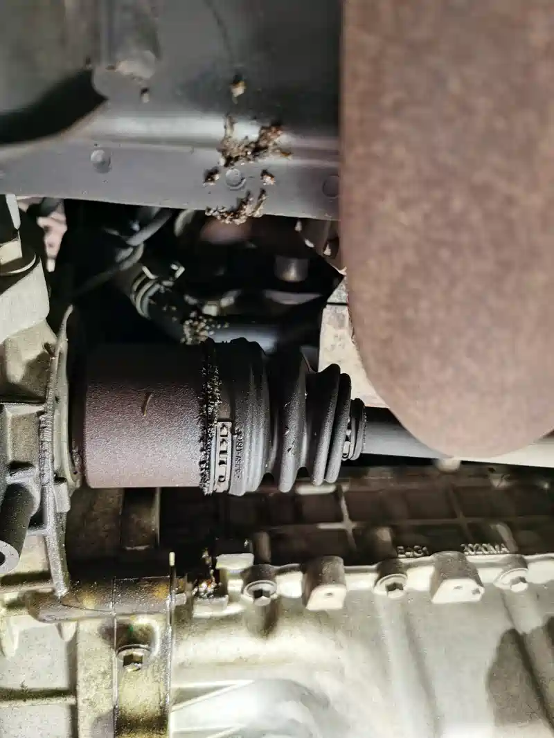

【车况】15款CVT致享。16年1月提的车,跑了16万5千公里了。坐标广州。
【经过】上周换机油时发现右半轴内球笼套缝隙处漏油,油脂被甩出来很多。某宝买了配件,今天才有空在附近的路边店做了更换。换的过程还算顺利,一个小时就换完了。手工费160。换了内球笼套和油封。外球笼套挺好的,就没换了。内球笼套也没破,油是从喉箍边缘漏出来的,估计是排气管高温导致橡胶老化没有弹性,密封不良。原车的油封也没看到明显的磨损,不换也可以。
【分享】跟大家分享个人买配件的想法。以前换过一个雾灯总成,店家说是原厂,用了一年之后,反光杯上的膜就起泡了。很多副厂出的配件看起来一样,但是没有经过耐久性测试,质量是不过关的。所以我尽量买原车原厂的配件。我在网上找了好几家,网页的照片是奇瑞的包装盒,但咨询客服都说胶套没有原厂的了,20多块钱一套。买这种三无产品,不如买品牌的,所以最后我在某猫买的品牌货,有两年质保,虽然价格翻倍,但看起来质量还不错。

右侧内球笼套漏油
